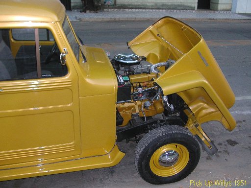

Walter, veja se é mais ou menos isto o que vc quer fazer no brucutu:

Oi Otávio!
Acertou na mosca!

MensagemEnviada: Qui Mai 12, 2005 9:47 pm    Assunto: Pergunta Responder com Citação
Olá Walter
Este tipo de abertura de capô tem vantagens e desvantagens?
Pelo menos fica fácil para mexer no motor.

Oi Turma!
Respondendo a sua pergunta, Kiko, as principais desvantagens seriam a necessidade de se usar molas extras para ajudar a levantar o conjunto (que ficaria mais pesado) e a necessidade de se guardar o molde (grande por sinal) para possíveis "eventualidades". Como vantagens eu poderia citar a facilidade de acesso ao conjunto do motor (desde que sejam implementados novos pontos de fixação para peças que hoje vão sobre o paralamas), facilidade de acesso a suspensão e freios, além de outras menos mensuráveis (putz, eu acho lindo o capo abrindo todo pra frente...).
O meu ainda está em fase de projeto (dos tais pontos de fixação dos "moradores do cofre do motor") mas eu já fiz parte do molde da parte externa.

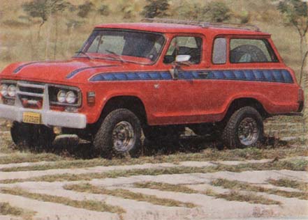

Olá pessoal !
Eu já vi uma Veraneio igual a essa vermelha que o Andreson postou. O doido cortou o carro ao meio encurtando a carroçeria, acho que o chassis deveria ser de outro carro. Talvez tenha quem goste mas quando vi e imaginei alguem fazendo essa "cirurgia" na minha Vera deu até frio na espinha.
MensagemEnviada: Dom Mai 15, 2005 12:50 am    Assunto: Rangers Responder com Citação
Olá pessoal.
Estes carros surgiram imitando os Blazers americanos usados por Rangers (policiais Texanos), do tipo Bonanza e 4X4.
Lembro que o chassi era cortado e emendada, da mesma forma acontecia com a Brasinca Passo Fino.
