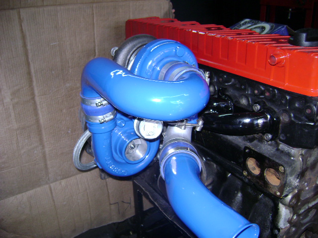

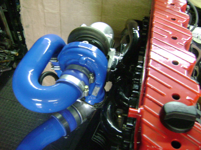

Recentemente um cliente da região nordeste fez uma encomenda de um kit completo , pois havia desistido de desenvolver o mesmo por conta própria (foto em anexo do produto Rasch).
Na época eu disse a ele o mesmo que digo agora : recolha as "sobras de guerra" e envie para, Av. Amador Bueno da Veiga , nº 3.174 Penha São Paulo -SP , e eu garanto um maior aproveitamento possivel do que você já tem, na confecção de um novo kit.
Mas o citado optou por um conjunto totalmente novo.
O turbo que você utiliza agora, salvo mudanças de eixo e rotor, tem as mesmas caixas do X-10 4 cil , que por sua vez tem a mesma capacidade da original (Mitsubishi).

MensagemEnviada: Qui Jul 31, 2008 3:03 am    Assunto: Responder com Citação
Olá Maurício,
As tintas que você usa para pintar escapamentos e turbinas são comuns 600 graus, ou são especiais ?

Na parte "fria" pintura eletrostática , e na "quente" superficie com tratamento a base de cerâmica ou aluminização.

Azul, vermelho e preto, vc que gosta mesmo ou foi um padrão adotado pela empresa ?! Very Happy Ou o tipo de pintura é restrito o leque de cores ? Very Happy
Passei a tampa de valvulas na escova do esmeril, ficou muito massa... ehehehehhe... a tampa e a curva da saida... Very Happy mas os kras da oficina meteram a mão suja encima, ja manchou tudo... Sad
Me falaro pra passar massa de polir encima que mais brilhosa ainda... Very Happy
