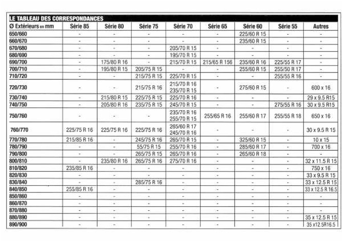

vejam o anexo "tabela de equivalências"...
 Tamanho:  102.09 KB
 Visto:  36489
 Tamanho:  102.09 KB
 Visto:  36489
 Tamanho:  102.09 KB
 Visto:  36489
