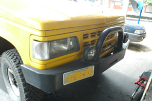

MensagemEnviada: Qua Jun 04, 2008 11:35 am    Assunto: Parachoques Responder com Citação
Mensagens: 109
Fala Daniel!! tu tá sumido...
estou com a Clark lá, te esperando... vai ficar com ela?
e o motor fechou com o Anderson?
Segue foto do acessório...R$ 750,00. Mandei fazer com 4 faróis embutidos (2 Ranger + 2 Palio) e base de guinho.
Abcs.
Josiel
fabricação do amigo Eduardo
021-2796.3737

MensagemEnviada: Qui Jun 05, 2008 5:54 pm    Assunto: para choque sob encomenda Responder com Citação
Mensagens: 494
Observe que este da foto não é o meu... a partir deste fiz umas modificações: pedi para tirar os ângulos retos da parte de cima , tirar os faróis "orelhas de mickey" (vai embutir os 2 pares que falei) e aumentar um pouco a largura do meio do para choque, como se fosse um peito de aço... no projeto ficou bom, quero ver a peça pronta... copiei de um para choque que estão vendendo nos EUA para a Dodge RAM Ainda bem que o Eduardo fabrica as peças personalizadas!
