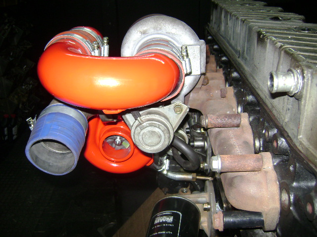

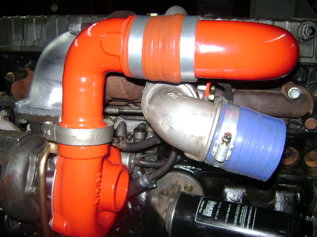

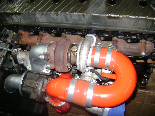

Olá pessoal!
- Atendendo a pedidos (choradeira) a Rasch está lançando o Kit de Turbo composto MDV.
- Esse kit vem a atender a faixa de público que procura melhora no desempenho em uma faixa mais moderada (até 280 cvs ) tendo como ponto forte o custo reduzido.
- Uma vez que se mantém o coletor e turbo original sem alteração , a instalação do kit se faz em aprox. 03 horas.
- Para o proprietário que prefere utilizar o recurso de "abrir a bomba" e utilizar bicos originais, tendo como ponto negativo muita fumaça aos 230 cvs, esse kit vem como recurso de "limpeza", pois reduz drasticamente a fumaça preta , acrescentando ainda mais cvs, evitando a sobrecarga no turbo original, deixando o veiculo com ótimo desempenho.
