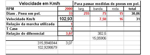

Vc deve calcular a sua velocidade através do "Calculos de Marchas" e recelibrar o conta giros, que deve possuir um trim pot de ajuste.
Kiko , desculpe o íncomodo , mas já refiz os cálculos e sempre dá certo com o que acontece no motor do Engesa ...
Passei a fórmula de cálculo para o excell , mas pode ver que bate em tudo com a tabela aqui do Forum .
As casas vermelhas são as variáveis , a diferença da tabela do site pra essa que fiz é que em 2000 rpm ( com relação de dif. 3,07 e 5º marcha 1:1 , pneus 33" x 12,5" , que na tabela de vcs tive que por em % de altura , que ficou com 317,5 mm e 72 % , sendo a altura 9" com aro 15" ) ficou velocidade de 102,93 na minha planilha e 102,84 na planilha do site , talvez por usar mais casas no PI ... O que interessa é que é isso realmente que acontece com meu Engesa , á 2000 rpm , marcados no C.G. que está instalado , fico entre 100 e 105 km/h ...
O Site não aceita extensão .xls ptto coloquei só a foto do resultado , mas fazendo na tabela do site dá no mesmo ...
Será que eu teria que mexer nesse motor pra ele trabalhar com rpm maior ?? , ou será que pelo diam. do pneu e relação de diferencial longa está correto ???
[]s... e grato pela atenção ...

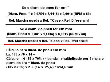

Essa foi a fórmula que usei , coloquei aqui pra quem quiser montar no excel ...
O perímetro do pneu é transformado em Km e o rpm em Hora , a relação de marcha multiplicado pela relação da reduzida (quem tem) e pela relação do diferencial é a redução do motor até a roda
[]s...

Não sei como está regulado o motor, se a potencia máxima está em 2200 RPM ou não, mas com certeza motor subindo até 2800 RPM, terá um motor muito mais elastico.
Mas antes eu conferiria esta rotação com tacometro portátil.
