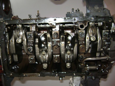

No último mês de Agosto, durante uma troca de óleo, encontrei um fragmento de metal no fundo carter, fiquei muito assustado porque minha picape tem 110 mil km e os últimos 60 mil rodados somente na minha mão. As trocas de óleo e filtros são feitas em casa a cada 3 mil km sempre com óleo Castrol Turbomax e durante as viagens nunca ultrapassei 2000 rpm, a não ser em 5ª marcha vou no máximo até 2500.

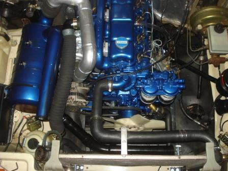

Decidi então abrir o motor por partes examinando cada uma detalhadamente. Só não removi o cabeçote e o conjunto dos pistões e virabrequim, mas examinei com cuidado as paredes dos cilindros a procura de riscos que pudessem indicar anéis quebrados, mas estava tudo ok. Uma vez examinada cada uma das partes, começou a parte da montagem. Neste momento resolvi fazer algumas modificações como a colocação de um intercooler, e um resfriador de óleo.
O intercooler usado foi o do caminhão VW 8-150 e o resfriador do D40.
Para colocação do IC, foi necessário fazer uma adaptação no radiador de água que precisava ter uma altura um pouco menor para permitir a passagem dos tubos por baixo dele. Depois de muita procura o radiador que se adaptou perfeitamente foi o da Blazer 4.1 V6 Automatica e além disso coloquei uma ventoinha de 6 pás no lugar da original de 4 pás.

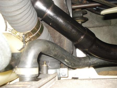

A tubulação utilizada para o IC foi, (não me batam) tubos de PVC de 60mm na entrada e mangotes flexíveis para alta pressão na saída.
Motor acabado.
 Tamanho:  33.27 KB
 Visto:  94210
Motor acabado.
 Tamanho:  33.27 KB
 Visto:  94210
Motor acabado.
 Tamanho:  33.27 KB
 Visto:  94210

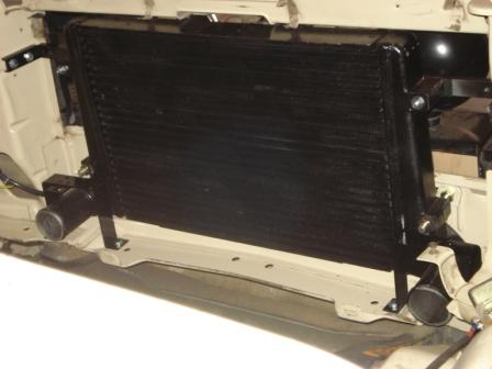

O intercooler do VW 8-150
 Tamanho:  20.57 KB
 Visto:  92428
 Tamanho:  20.57 KB
 Visto:  92428
 Tamanho:  20.57 KB
 Visto:  92428

ficou bonito seu motor, mas, quanto pagou no intercooler?

Obrigado pelo elogio. O custo da peça foi R$520,00 e ela veio exatamente como visto na foto.

A radiador fino que aparece na primeira foto é o radiador mesmo ou o intercooler ?

O radiador fino que aparece é o radiador de água do motor. é o radiador da Blazer 4.3 V6 Automática. Quando eu optei por este radiador, que possui exatamente as medidas necessárias, (inclusive os suportes superiores encaixaram perfeitamente), eu fiquei preocupado com a eficiencia, mas este radiador, na Blazer, é responsável pela refrigeração do óleo do motor e do cambio automatico além da água. No dia que efetuei os testes eu fiquei preso num congestionamento por quase duas horas debaixo de sol quente e a tenmperatura do motor se manteve logo acima da faixa azul do termometro, onde sempre ficou com o radiador original.
Quanto a tubulação de PVC, como ela está colocada bem abaixo do radiador, a temperatura não o afetará muito. Sei que a durabilidade pode ser menor pois o PVC irá ressecar diminuindo a resistencia aos impacto. Quanto a pressão, segundo a norma NBR 5648/1999, ele deve suportar até 75 mca ou 7,5Kg/cm2, o que é mais suficiente.
Mais para frente, quando eu tiver tempo ($) irei substituir por tubos de aluminio. Só preciso descobrir onde encontrar, como dobra-los e qual o custo.
Detalhe do tubo de PVC da entrada do IC e do mangote de saida do IC
 Tamanho:  26.51 KB
 Visto:  79972
 Tamanho:  26.51 KB
 Visto:  79972
 Tamanho:  26.51 KB
 Visto:  79972

Um radiador com tríplice função? Êle é separado internamente ? Por ser tão fino e mais baixo e com menor capacidade, será que vai ser suficiente para as necessidades do motor ? Quanto aos tubos de PVC, creio que são uma saída, somente eu os pintaria de alumínio para dissipar melhor o calor. De alumínio, ou melhor ainda, de cobre, também acho que seria melhor.
