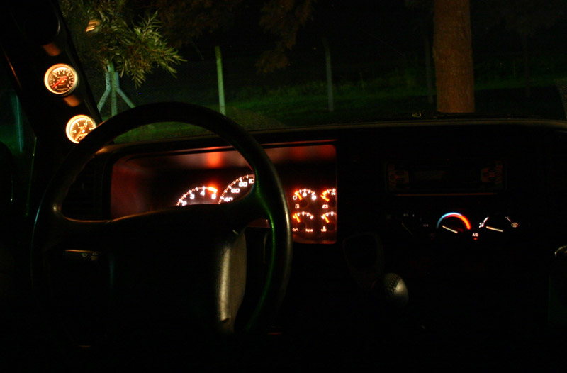

Já está tudo operacional, agora ja tenho uma janela ao motor, muito interessante ver como trabalha o turbo e tambem as temperaturas do escapamento.
Ontem fiz 280 km, estaba indo a 125 km/h@2.500 rpm. A pressão do turbo marcaba meio kilo uma vez atingida esa velocidade, e o pirómetro ficaba em torno de 400ºC. A pressão mais alta ontem foi de 1.1 kg/cm2.
Um dado curioso, o motor não esquenta tanto usando o turbo como cuando voçe estica a marcha de bem baixo, vamos dizer 1.000 RPM com marcha alta, ahí esquenta mais. A temperatura máxima vista foi de 560ºC, ainda me animo a ir até 650ºC.
Hoja não resistí e modifiquei a válvula de alivio umas cinco voltas pra dentro (mais curto) e probando um poquinho chegou a pressão até 1.25 Laughing

MensagemEnviada: Sex Mar 16, 2007 4:23 pm    Assunto: Responder com Citação
Mensagens: 4064
Vc trocou alguma luz do painel ?!
Qto que custo a coluna Charlie ?! Very Happy
CharlieB
MensagemEnviada: Sex Mar 16, 2007 10:07 pm    Assunto: Responder com Citação
Mensagens: 78
Localização: Paraguai
Olá Marcus,
não troquei nada, voçe está vendo uma fotografía sem flash, o tempo de exposição e de dez segundos, porem um pouco diferente da realidade. A coluna estaba em torno de 80 Us$ se lembro bem.

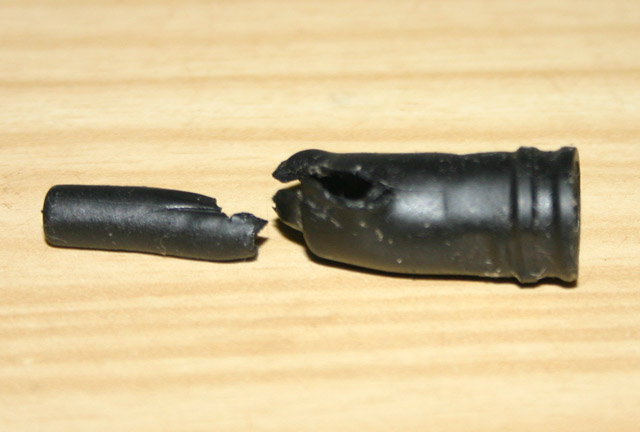

Outra coisa, rebentou uma goma do kit Autometer, fabriquei um conector caseiro e escrebí pra eles, vão me mandar outro. Não sei sé estourou a causa da pressão o a causa do calor, olha a foto.
