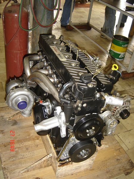

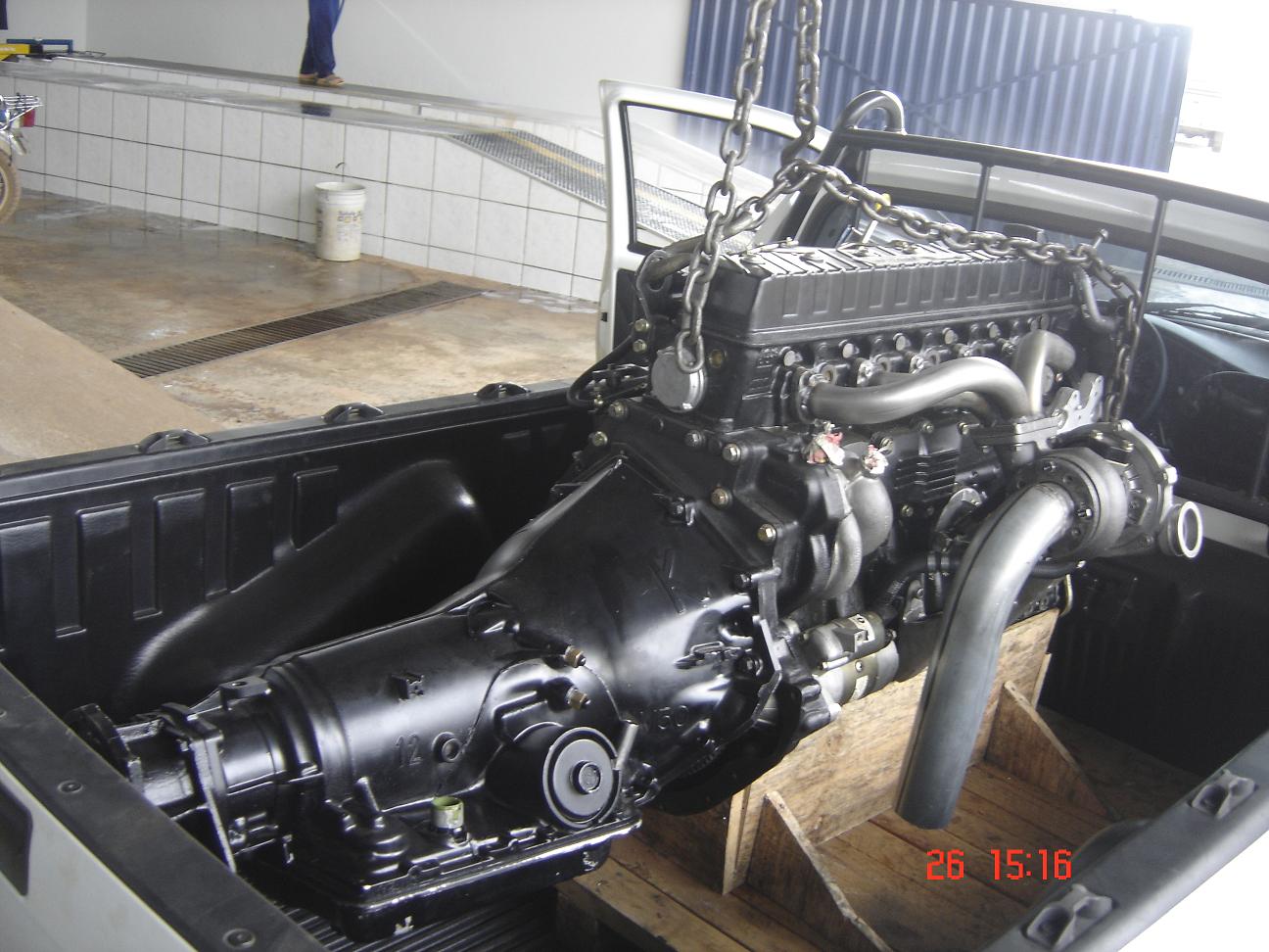

Olá amigos, recebi o motor da RASCH MOTOREN muito bem embalado em perfeito estado, o motor e muito lindo, valeu a pena investir um pouco mais e pegar um produto de alta qualidade e garantia! , ja estou bem adiantado na instalaçao do coxim no chassis da minha SILVERADO, acho que termino até amanha, quanto ao motor ja fizemos a peça que vai funcionar o TPS (sensor de posiçao de borboleta) necessario para funcionamento do cambio automatico (4l60-e) ficou original!
Breve coloco mais fotos !
Abraços Rogerio

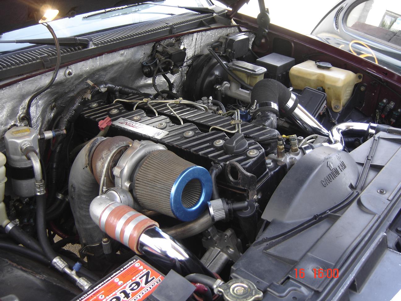

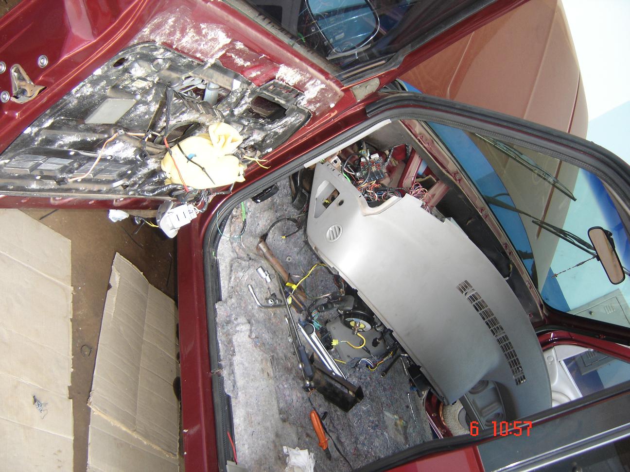

Finalmente a parte mecânica pronta, alguns testes mesmo sem intercooler, mas já da pra sentir o poder do motor MWM SPRINT 6.07, quebrando um pouco a cabeça com a parte eletrônica do cambio 4L60-E, mas já estamos bem adiantados.
Abraços a todos.

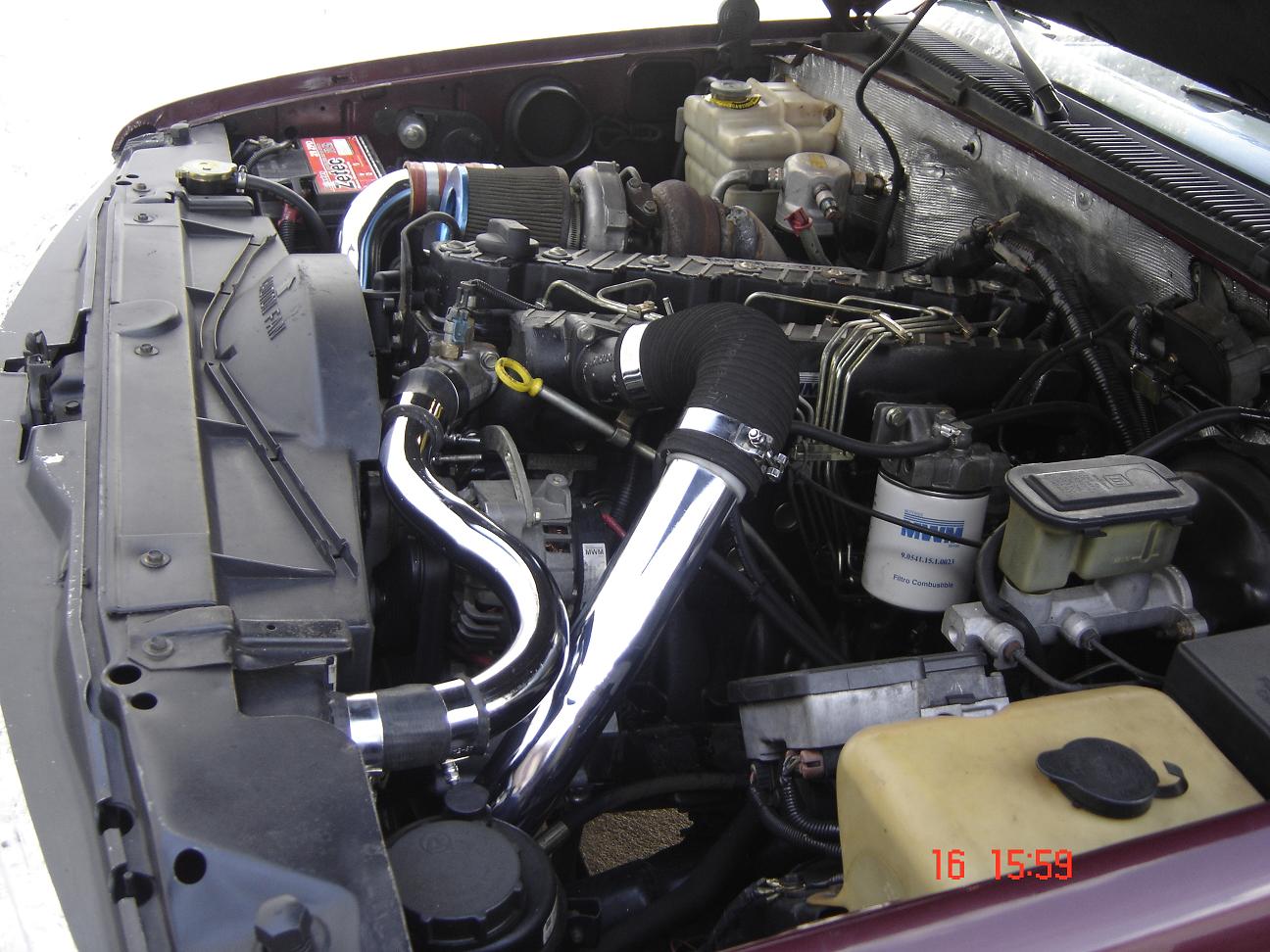

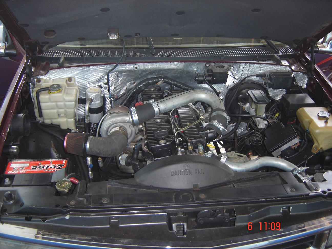

Olá amigos, finalmente tudo no lugar ! Intercooler feito pela RASCH MOTOREN ficou 10, acho que meu motor vai pegar um resfriado! Laughing Razz , feito alguns teste de performance atingimos 1,5 kg de turbina com booster ligado, ja ficou um canhão mas como meu amigo Mauricio (RASCH) disse posso abrir o oleo um pouco e chegar no 2,5 kg de turbo! Twisted Evil , agora e só curtir a caranga! Só não sei se vai ser por muito tempo! minha filhinha acabou de nascer! acho que vou ter que pensar numa perua ja que meu Astra não cabe o carrinho e mala ao mesmo tempo! Cool
Mas estou feliz pacas com esse novo motor, mesmo meu carro sendo automática da pra tirar onda com as outras camionetes!
Proximo passo vai ser um twin-turbo!
Abraços a todos!
