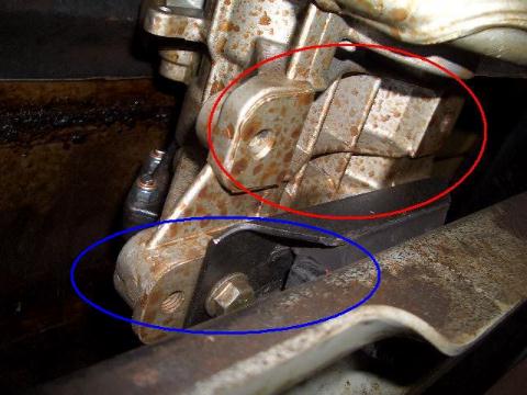

Este é o coxim que pretendo instalar:
Pergunto mais uma vez: Qual seria o local correto? Em vermelho ou em azul?
Se for no vermelho, terei que mandar fazer uma rosca e ainda refurar o chassi para posicionar a travessa. É muito complicado furar o chassi ou com furadeira e broca resolvem o problema?
Qual suporte utilizar para este coxim??? O em Vermelho ou em Azul?

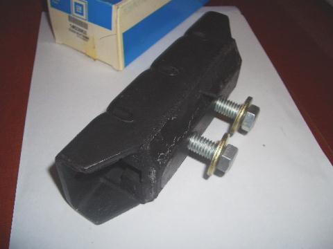

Coxim Original Cód 52269630 (Modelo 92/92)

MensagemEnviada: Seg Jul 31, 2006 12:49 am    Assunto: Responder com Citação
Olá Sekiya
O Clark/Eaton 2215 equipou C-20 em que ano???
Furar chassi não é nada complicado, uma furadeira e pelo menos 2 brocas, uma para furo guia de uns Ø 5 mm e o do Ø do parafuso que deve ser 3/8, 7/16 ou 1/2, e também uma punção para marcar o ponto para broca.
MensagemEnviada: Seg Jul 31, 2006 11:53 am    Assunto: Responder com Citação
Certeza eu tenho só na C20 1996. Antes disso eu não sei.
Talvez na Ford tenha sido utilizado antes. Falo isso porque a "rabeta" de alumínio do câmbio consta o ano de 1994.
Kiko, essas medidas (3/8, 7/16 ou 1/2) equivalem quanto em mm???
MensagemEnviada: Seg Jul 31, 2006 12:54 pm    Assunto: Responder com Citação
Olá Sekiya
Como as D-20 usam padrão americano............
3/8 pol = 9,5 mm
7/16 pol = 11,1 mm
1/2 pol = 12,7 mm
MensagemEnviada: Seg Jul 31, 2006 9:43 pm    Assunto: Responder com Citação
Olá Sekiya
Utilize parafusos de aço (8.8 ) ou tipo alen (12.9), tanto para fixar a travessa como na fixação do(s) coxim(ns). Além de proporcionar melhor segurança, fica um serviço mais bem feito.
MensagemEnviada: Ter Ago 01, 2006 11:23 am    Assunto: Responder com Citação
Grande Kiko... Obrigado pelas medidas (Só tenho broca p/ metal em mm...).
Obrigado pela dica Rodrigo. O parafuso que está no coxim não tem nenhum número na cabeça (é da Ciser). Vou procurar outro...
MensagemEnviada: Ter Ago 01, 2006 2:47 pm    Assunto: Responder com Citação
Boa tarde, se o parafuso possuir três traços simétricos na cabeça, também é parafuso de aço com liga boa para este tipo de função.
MensagemEnviada: Ter Ago 01, 2006 9:51 pm    Assunto: Responder com Citação
Olá Sekiya
Quando não tem nada marcado é no máximo 4,6 (o mais mole de classificação), as vezes pode ser até mais mole que isto.
Os mais resistentes são chamadoe de "parafusos de AÇO", use também as porcas da mesma classificação, e também lembrando que as roscas de passos finos, dão melhor aperto.
Veja tabela aqui:
http://www.sosparafusos.com.br/web/
Editado pela última vez por Kiko (in memorian) em Ter Ago 01, 2006 10:04 pm, num total de 1 vez
MensagemEnviada: Ter Ago 01, 2006 9:56 pm    Assunto: Responder com Citação
Isso pode significar quebras?
Vou em uma casa de parafusos buscar uma 8.8 pelo menos e levar o coxim junto, pois eu estava achando que estes parafusos da foto não casaram muito bem com o coxim.
Vou precisar mesmo dos 2 para fixação na travessa. Os outros vou utilizar o que está instalado.
Aliás: melhor procurar em casa de parafuso ou em autopeças?
