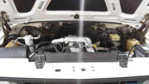

Vai aí uma fotinha de D20 MWM SPRINT 6cc
