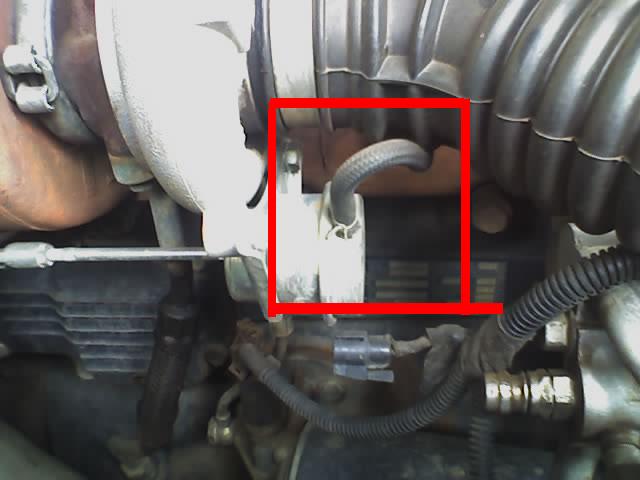

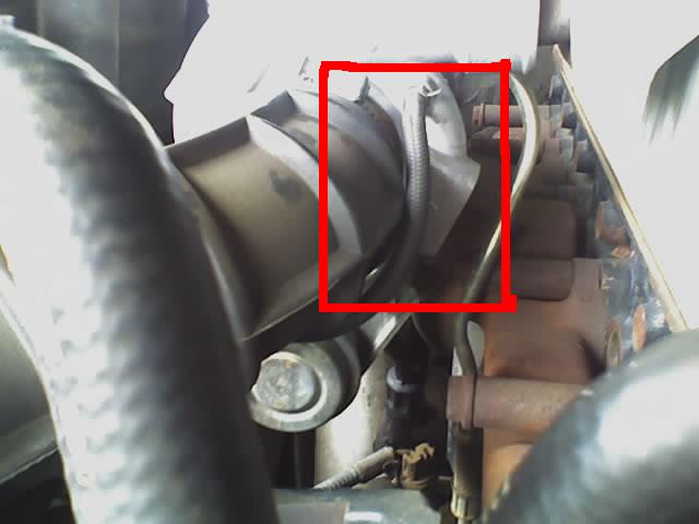

Kiko, a marca que vc usa é confiavel ???
Cromonac é quem fornce para a Shutt e ja vi até umas boas reclamações das 2 marcas...
Só pra confirmar, a mangueira certa pra por o "T" é essa da foto certo ???
A presão medida é a mesma que por em outro canto ???

Se eu não me engano Klinger essa mangueira é da Waste Gaste e pela foto não seria o local ideal para colocar o ponto para o manômetro, pois está no caracol. O certo mesmo é colocar após a turbina.
MensagemEnviada: Ter Ago 01, 2006 11:34 am    Assunto: Responder com Citação
Sekiya escreveu:
Por isso mesmo a minha duvida !!!
Acimo o Kiko aconselhou por por o "T" exatamente nela, ou não vai ver estou confundindo...
P.s. Realmente esse topic virou um assunto sobre manometros e acho que seria interssante por ele como um novo topic até pq minha turbina é uma mitsubishi, passa longe de uma garret.
Perdoem aos moderadores de ter fugido do assunto inicial mais ja peguei o barco andando hehehe
MensagemEnviada: Ter Ago 01, 2006 11:41 am    Assunto: Responder com Citação
O Kiko sabe mais do que eu nesta questão... (sou leigo na questão de turbinas)
Mas eu penso no seguinte: se está no meio do caracol a pressão pode não ser a real. Por isso acho que o ideal seria colocar em algum local pós turbina.
MensagemEnviada: Ter Ago 01, 2006 4:30 pm    Assunto: Responder com Citação
A proposta que o Kiko potou a 2 paginas atras é muito boa tb mas não gostaria de fzr um furo.
