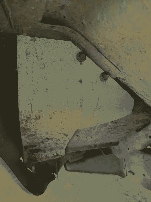

Fiz tampa nas entradas de ar também. Acho que descobri o motivo de dar tanto problema de entrar água por ali. vou tirar uma foto para postar e ver se alguém concorda com a ideia, principalmente porque parece bem fácil de resolver e deixar a tampa original funcionando.

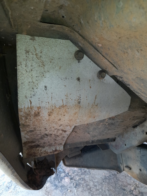

Ewerton.a minha também tinha essa problema de entrar água pelas janelas inferiores de ar.tava faltando uma peças que vão dentro do paralamas originalmente. Fiz com chapa de calha e reslveu
Essa fiz na correria mas quero fazer direito depois acompanhando todas as curvas, mas já resolveu

Eu tenho que fazer um desse também que apodreceu. Entra água e suja a porta por dentro por causa da borracha ruim.
