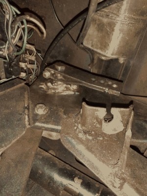

Fiz uma modificação no pedal da embreagem. Perna trabalhava dobrada para baixo da coluna, fiz ele sair uns 5cm para o lado e puxei o furo que prende o cabo coisa de 1cm em direção ao eixo do pedal. Agora a perna trabalha reta. Senti uma melhora boa no joelho que andava dolorido.
Nessa foto o pé está no lugar que ficava antes.

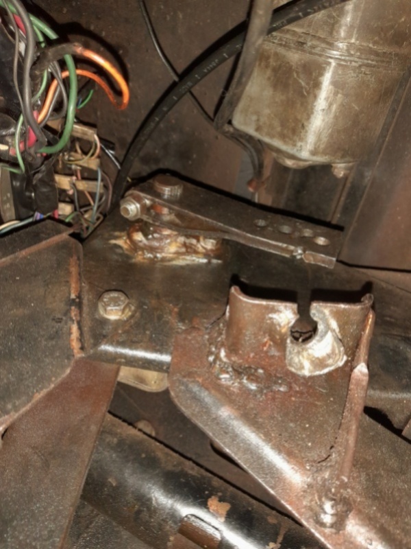

Aí Ewerton a quantidade de furos de regulagem que tinha feito no garfo.qto mais perto do eixo mais leve o acionamento
 Tamanho:  156.93 KB
 Visto:  210
