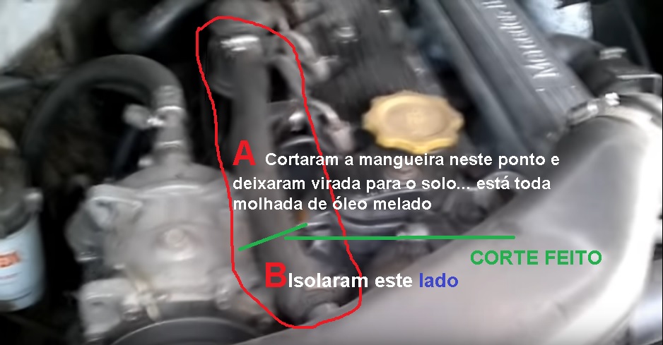

Boa tarde pessoal. Tudo bem? Desculpe a ausência. Agora tenho uma MB sprinter 310 1998 e tenho uma dúvida me incomodando desde que a comprei. Qual o motivo de terem cortado uma mangueira que originalmente sai do respiro do motor e entra na mangueira que sai do filtro de ar retornando ao motor. Esta mangueira foi cortada. Agora ela sai do respiro e vai para o chao. Está sempre molhada de óleo grudento. A entrada da mangueira de ar que a recebia foi isolada. Vejam na foto. Obrigado! Abraços!
ps: (1) Esta é foto de como é o original.
ps: (2) A foto dela logo posto aqui. Hoje ela está no eletricista.
ps: (3) Encontrei este vídeo que parece dar uma dica: https://youtu.be/WVX7ZH514TI

MensagemEnviada: Sex Abr 12, 2019 2:43 pm    Assunto: Responder com Citação
Mensagens: 16183
motivo obvio, pra não melar a admissão de oleo, agora o problema é a quantidade, pois se for muito, é porque o motor esta soprando, e ai estando na recirculação esse oleo vai pra dentro do motor e é queimado, dando fumaça branca

esse motor pelo visto é o maxion 2.5;o que acontece ,pois ja tive s10 com esse motor,é que o vapor de oleo que sai mela a mangueira do turbo na entrada da admissao e faz ela escapar.então tirando de lá acaba esse problema;vc pode adotar um sistema alternativo tipo fiz na minha atual d10.joguei a ponta da mangueira dentro de uma garrafa de agua mineral e amarrei ela .o oleo que sai fica depositado nela,assim podendo ser feito o seu controle e descarte depois.dá pra ver se ta jogando muito oleo e se o nivel do carter está abaixando.

...o que acontece, pois ja tive s10 com esse motor,é que o vapor de oleo que sai mela a mangueira do turbo na entrada da admissao e faz ela escapar.então tirando de lá acaba esse problema;
Entendi!
...vc pode adotar um sistema alternativo tipo fiz na minha atual d10.joguei a ponta da mangueira dentro de uma garrafa de agua mineral e amarrei ela .o oleo que sai fica depositado nela,assim podendo ser feito o seu controle e descarte depois.dá pra ver se ta jogando muito oleo
Ótima ideia! Farei isto hoje mesmo.
... e se o nivel do carter está abaixando.
Não baixa não.

nem sempre;todo carro gera esse vapor;nos antigos era direcionado ao chão mesmo;qdo entro a lei ambiental contra poluenntes,obrigaram os fabricantes a direcionar esse respiro pra dentro da admissao de novo pra serem queimados.
