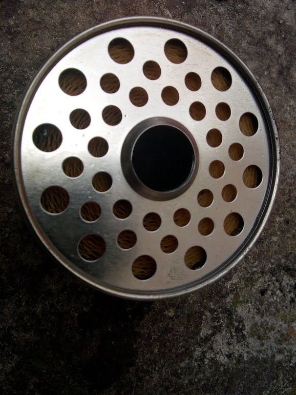

FRANÇA eu tb uso teccon a anos, e olha só o meu filtro diesel trocado essa semana do guincho que estava com 20 mil (relacho, pois troco o da linha de 5 em 5 mil)
 Tamanho:  113.28 KB
 Visto:  568

meu palpite, não é em hipotese alguma que sua bomba tinha problemas, são os postos da sua região, visto que tem mais bomba ferrada por ai, ou mistura diferente daqui de sampa do diesel, pois troquei a boia a coisa de 1 mes da duplinha e no fundo do tanque tb estava como zero, sem nenhuma sujeira, e a minha fica como a do ricardo, SEMPRE de tanque cheio, e anda aos fins de semana, nem todos, mais sempre tirinho de 200 km pra cima, então não sei dizer se é pelo teccom ou pelos postos que abasteço, pois ta cheio de posto aqui de 3.01 o litro , eu abasteço num de 3.22 o litro, mais este vende muito pois ta sempre lotado de caminhão
