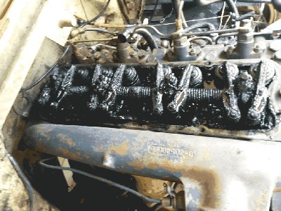

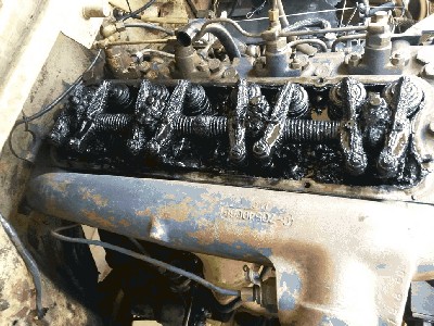

cara;eu já tirei a tampa do cabeçote e tirei quase meio quilo de borra de lá de dentro;tive que tirar com colher de sopa e colocar numa bandeja ha um mes atras mais ou menos.o restante fui limpando devagar com pincel ,escova de dente e um pano embebido em gasolina;onde limpei ficou bem melhor que estava.apos isto troquei o oleo;respiro parcialmente entupido e luz de oleo nao apagava instantaneamente apos ligar;so de fazer essa limpeza que fiz já resolveu a questao da luz do oleo.entao vc acha salles que posso tirar uns quatro litro de oleo e por uns quatro litros de diesel no dia de trocar o oleo e funcionar?

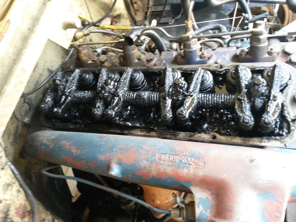

Rapaz, nunca vi um perkins com tanta borra, esse carro ficou muito tempo parado ou antigo dono pensava que não precisava trocar o óleo?

esse carro tava pago só ate 2014.acho que ficou parado esse tempo todo e tambem acho que o antigo dono so colocava combustivel e completava o oleo do motor com oleo velho usado;só pode;não tem outra explicaçao;eu troquei o oleo lá em feira de santana e sentei a bota;rodei 1050km num dia.qdo abri aquiem casa tava assim.
