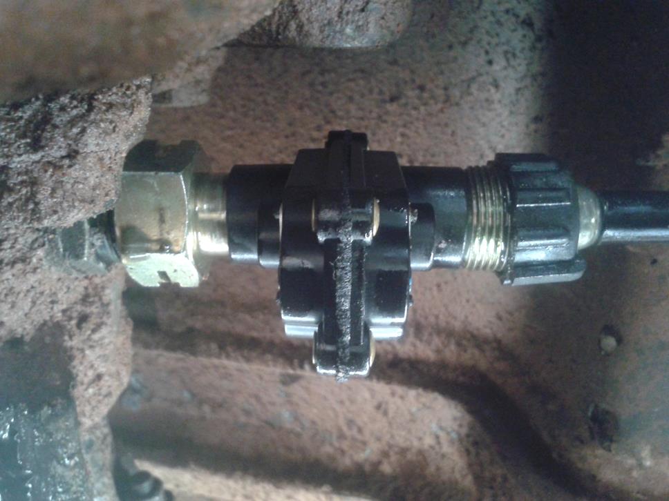

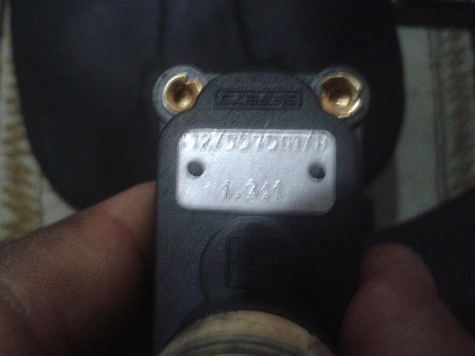

hoje fiquei muito feliz;atraves das dicas do cesar e evrton,consegui colocar o redutor de transmissao angular;achei um de 1,3;1 e o meu erro de painel que era de mais de 30 por cento está agora com menos de 10 por cento.se tivesse achado um de 1,4/1 teria resolvido definiotivamente;vou postar as fotos para que possa ajudar outros;não tem adaptação nenhuma.cheguei a 109km/h de velocidade real ,80km /h com menos de meio acelerador.

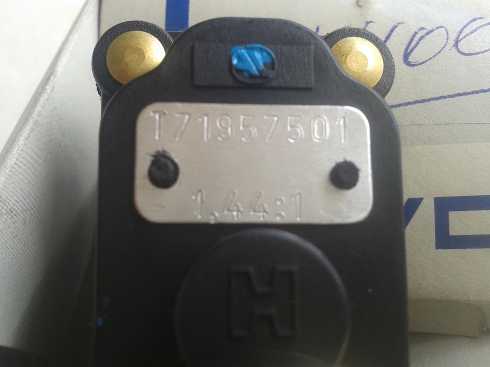

agora liquidei a diferença;qdo meu painel marca 100km/h no gps marca 98;voltei na loja e troquei o redutor por outro de relação 1,44;1 marca vdo.paguei 14 reais a mais totalizando 105reais a peça.

Agora formou a receita completa para a troca de relação 15x39, com correção do velocímetro e caixa clarck.
MensagemEnviada: Qua Jan 17, 2018 5:02 pm    Assunto: Responder com Citação
Mensagens: 3007
so completando,com pneus 215/80/16.essa é a receita;obs;nem o cara da loja que mexe com correção de tacógrafo sabia me dizer qual usar;uma turma de ze trocador de peça do caraio;não sabem nada de teoria,vão na tentativa e erro.

o primeiro tava errado ainda.o ponteiro marcava menos que a real de gps quase 10 por cento.qdo o velo tava em 80 no gps dava 86km/h
