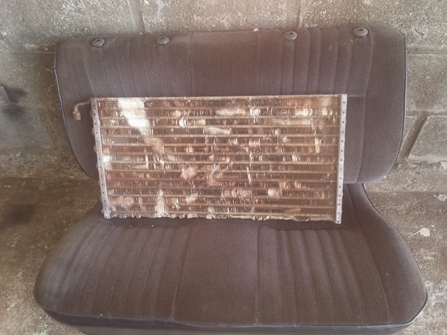

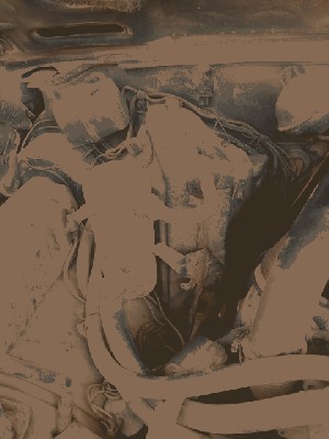

Tirei algumas fotos das peças do ar condicionado.
146.75 KB |

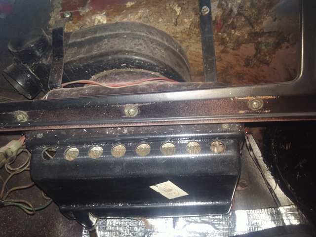

Mais uma.
132.7 KB |

Talvez a sensação de que o ar nunca funcionou direito seja pelo fato que de o carro foi comprado usado.
Carro 1990, comprado pelo meu pai em 1997.
E meu pai nunca importou com ar condicionado. Nunca levou em uma oficina para fazer revisão. Tanto é que retirou o condensador do carro.
No mais, agradeço mais uma vez pela ajuda. Vocês são maravilhosos!

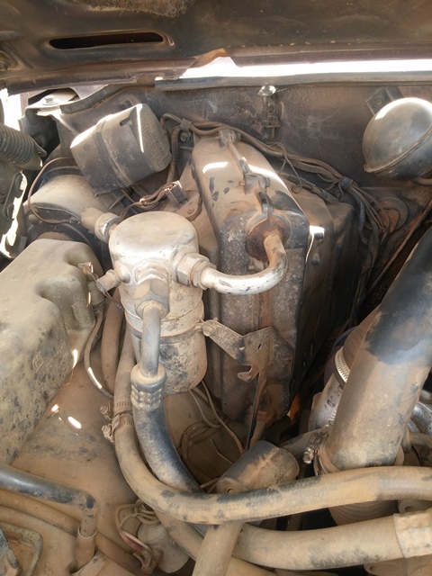

Meu vizinho tem uma D20 cabine simples completa. Muito detonada. Ele usa na roça. A dele tem ar de fábrica. Verei se ele vende o sistema de ar.
Qual o valor médio do sistema? Existe alguma diferença do sistema da cabine simples para a cabine dupla?

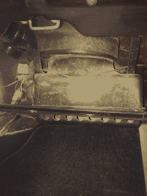

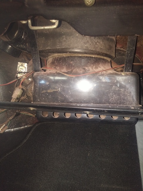

Tenho umas fotos do sistema de ar dele. Vou colocar aqui.
143.46 KB |
673 |

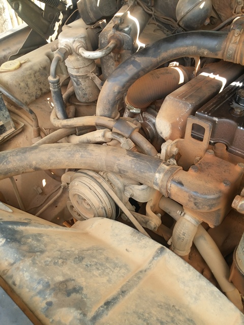

Mais uma
151.94 KB |

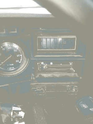

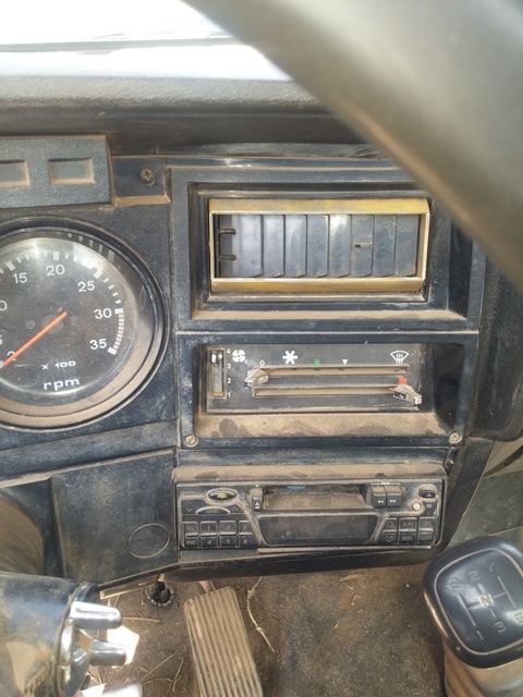

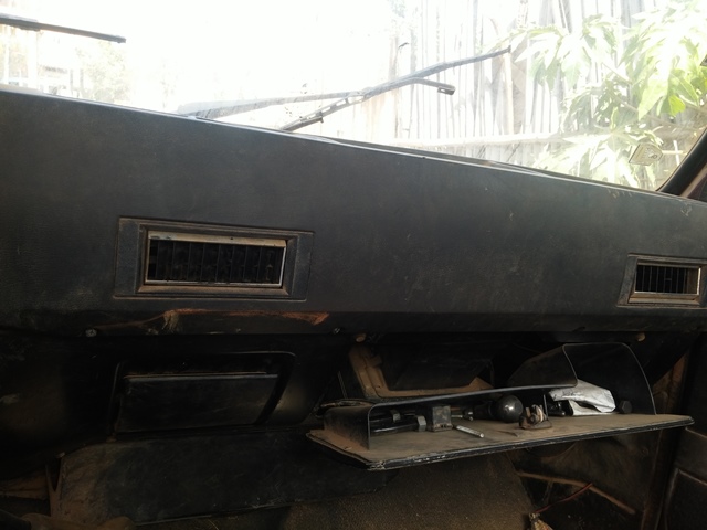

A saída de ar sobre os comandos do ar. Cansei de procurar isso. A dele tem.
144.26 KB |

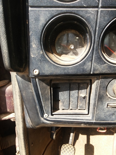

Outra
167.23 KB |
