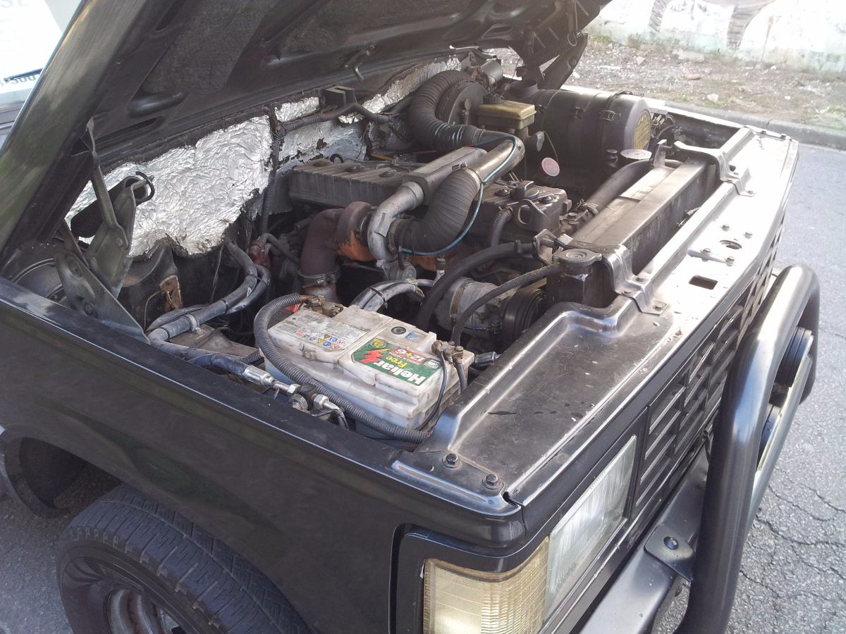

Bom dia pessoal, adquiri recentemente uma Envemo Sulam 88/89 com motor de Silverado MWM Sprint 6 cil. que estou maluco atrás das informações da etiqueta que vem na lateral do motor próx. ao coletor de escape e o radiador de óleo, com as especificações pro correto ajuste da bomba injetora. Deixei o carro em uma oficina, mas o mecânico não conseguiu em lugar algum literatura sobre este motor, ele possui o manual de montagem da MWM, mais na parte de bomba injetora pede para verificar a etiqueta visto a grande variedade de veículos e aplicações diferentes deste motor, creio ser informações diferentes em cada veículo.
Venho ao forum pedir à ajuda do pessoal que possui uma Silverado, GMC 3500 ou o motor de alguma delas na sua viatura como eu tenho, e que possa me passar essas informações da etiqueta, ou tirar uma foto legível dela para eu dar pro mecânico ajustar direitinho a minha B.I.

Foto do bicho instalado na Sulam em anexo

Boa tarde Mateus, minha viatura fumaçeia demais qnd dou a primeira partida, e a fumaça arde os olhos e cheira à diesel cru, mas depois que esquenta ela para de fumaçear, dai só fumaçeia se sentar o pé nela q solta um jato de fumaça preta que deixa até um rastro na avenida, mais se andar de boa não sai fumaça visível mas mesmo assim ainda cheira um pouco à diesel cru... o mecânico disse q possivelmente era bomba fora do ponto q precisava ser conferido e talvez a projeção dos bicos fora da especificação talvez por alguma retífica que possa ter sido feita no motor e não compensaram os bicos, e me explicou tudo oq acontece mas eu não entendo nada de diesel kkkkkk, até me mostrou as ferramentas q travam o motor por trás e a outra da bomba, mais como ele só meche com motor Mercedes, Scania e Volvo ele sabe td de cabeça já, mais não tem esses dados de regulagem da bomba dos MWM, e no manual dele de montagem do motor MWM na parte da BI pede pra consultar a etiqueta, e nem ligando na própria MWM eles não tem essa informação que vem na etiqueta (absurdo), ele manja muito de motor diesel, é um amigo meu que é mecânico chefe de motores de ônibus do grupo ruas, ele que arruma td qnt é ônibus aqui da SP Trans, e ia regular a viatura na camaradagem...
