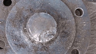

Resultado de um "tranco" e agradecimentos por revelar um ato de economia na base da porcaria feito pelo ex dono... Estava de manhã cedo e foi na porta de casa.

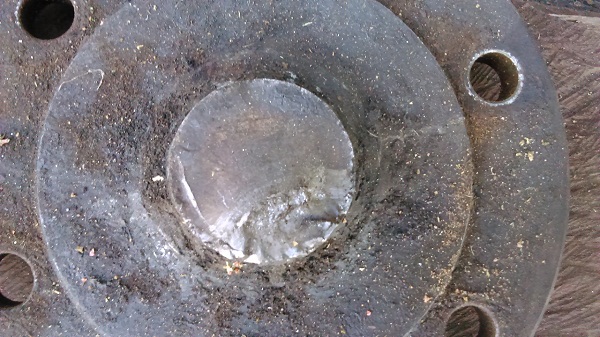

Esse diferencial DANA é uma vergonha. Depois de um pequeno vazamento de óleo na roda direita, o eixo pulou fora e o pneu ainda caiu embaixo da ponta da caçamba. resultado: um eixo novo, rolamentos e retentores dos dois lados, e o final da caçamba dobrado pra dentro.

é uma droga!!!, poe um braseixos que acaba!!!
