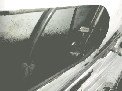

Ricardo, estou com dificuldade com a foto da maquina de vidro pois o acesso é bem complicado. Me parece que pelo tamanho realmente seja o de uno, mas tem alguma adaptação. Se tiver alguma idéia de como tirar a foto, me informe...

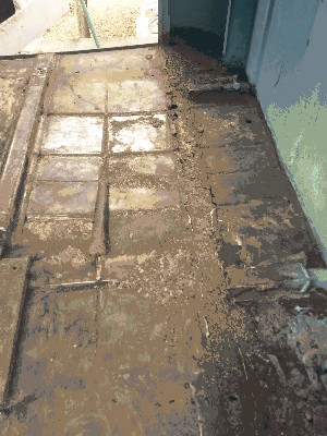

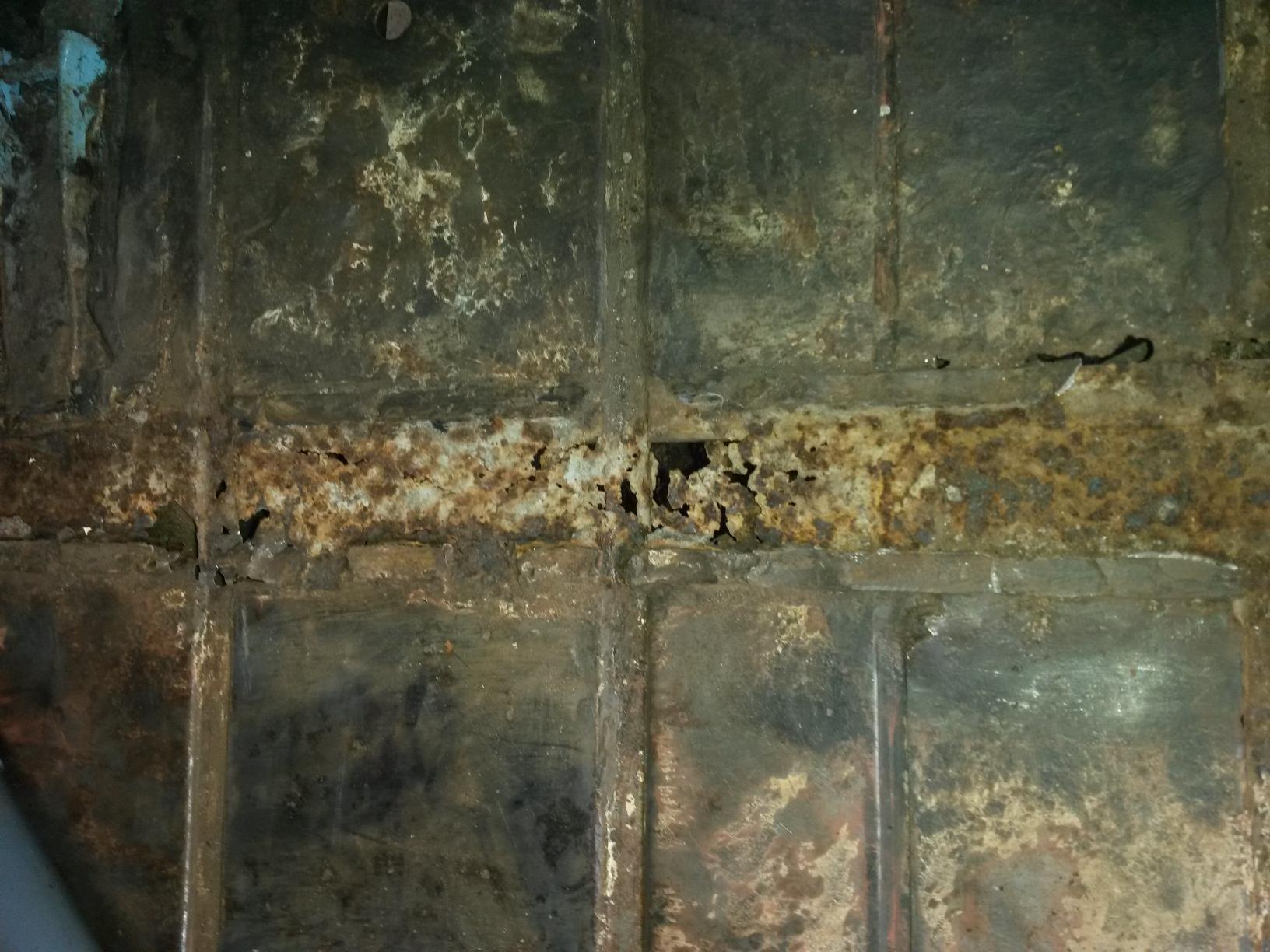

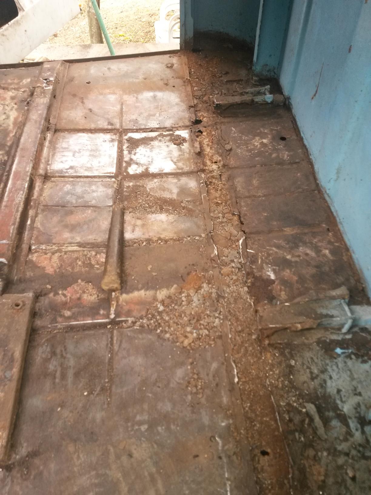

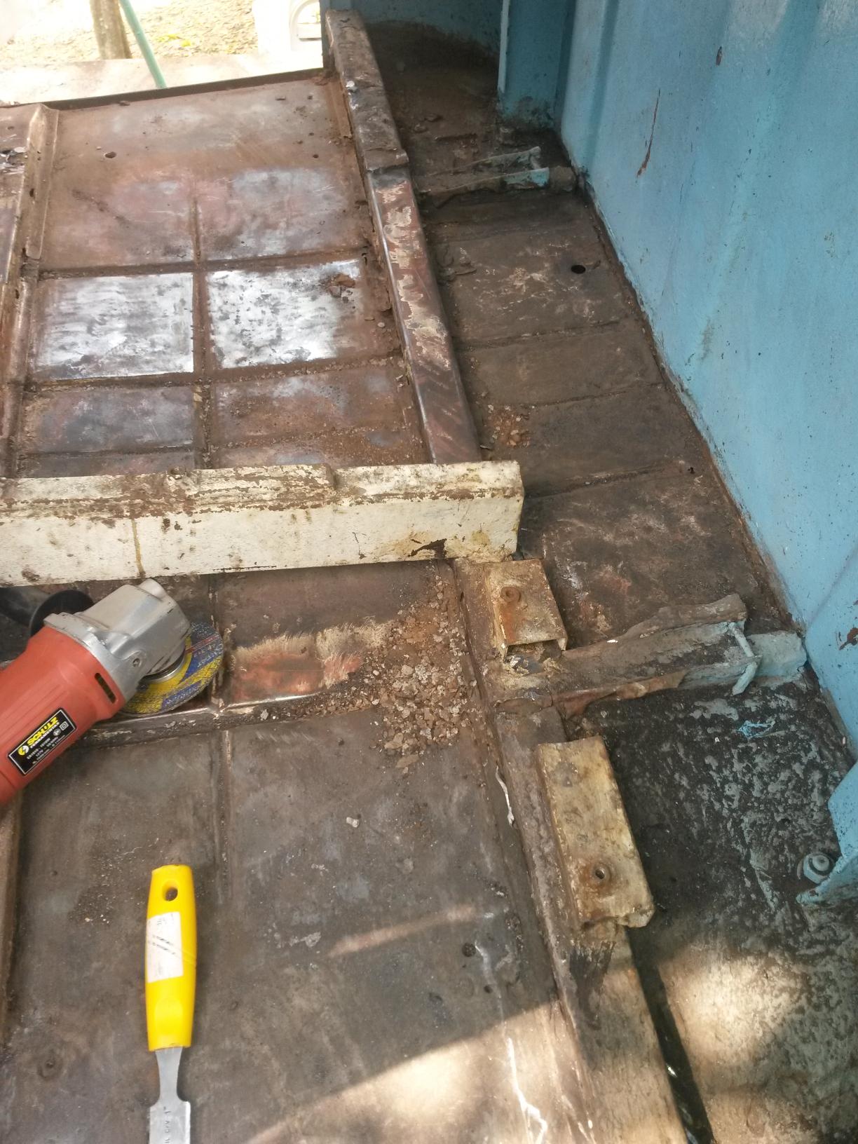

Hoje eu tirei a primeira estrutura de suporte dos bancos e no qual existia bastante ferrugem. Não sei se farei o mesmo na primeira estrutura pois vi apenas dois pontos de ferrugem, mas meu receio é que por dentro esteja com muito (o que sugerem?). Na estrutura que retirei, irei soldar outra chapa no assoalho e colocar nova estrutura por cima. Fiquei com dúvida sobre aquele suporte que fica perpendicular e que tem algumas dobras para o banco correr, o ideal seria aquilo também, mas e depois para refazer? E outra coisa. Irei soldar a parte do assoalho, mas como devo proceder com a parte de baixo da cabine? obrigado pelas ajudas

Nos quadrados da VW tem um mecanismo parecido com esse nos vidros.
Os trilhos de regulagem dos bancos acho que consegue comprar eles novos.
Vc disse que ta ruim de lixar. Compra uma escova de aço pra essa lixadeira, só precisa usar o protetor de disco, óculos e luvas de couro de preferência.
