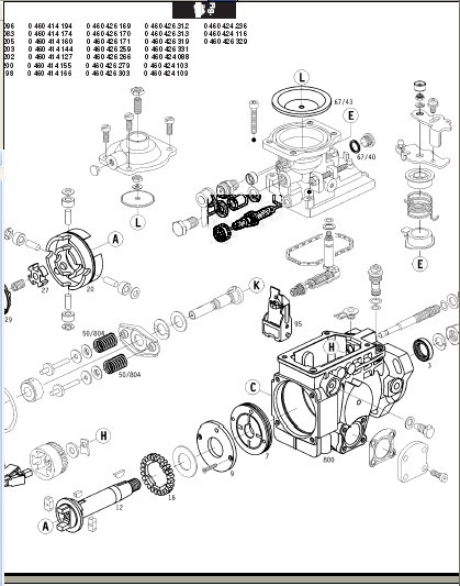

O grande problema é que eu não tenho a menor idéia de onde se localiza o parafuso de débito da bomba de diesel.
Nenhum dos mecânicos que fui se habilitou em mecher.
Vc tem uma foto ou esquema que possa me ajudar Question
E sobre a válvula LDA Question
Grato.

MensagemEnviada: Dom Jan 01, 2006 7:10 am    Assunto: Bomba Injetora Responder com Citação
OLá Joel
Foi mal, é que vc gosta de dar tantas voltas nos parafusos....
Mas vale lembrar que antes de ajustar o débito pelo parafuso, pode se ajustar a Valvula LDA.
Bomba Bosch, parafuso de débito em negrito
