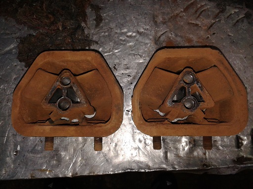

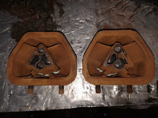

Bom dia pessoal resolvido o problema, todavia teve um desfecho interessante:
Vamos aos fatos, o barulho começou acerca duas semanas, levei em dois mecânicos aqui perto de casa e por fim um terceiro. No início da peleia os dois primeiros mecânicos colocaram na rampa olharam, testaram, balançaram e deram o mesmo veredicto é cruzeta desgastada e folga na espiga, ocorre que ainda na dúvida, procurei ir no meu mecânico de confiança, que fica a uns 70km da minha residência. Chegando lá o "home" olhou e 5 minutos depois disse: Aaaa ta aqui o problema! tem uma sinta do tanque quebrada, e quando engrena a marcha o tanque balança e ela vibra fazendo o dito cujo barulho intermitente. Na hora eu disse: Bemmm capaz que só isso! Mas feita a solda, por que ele me disse que não precisava trocar só uma "mig" resolvia bem, 25$ essa foi a grande despesa que resolveu o problema!
Moral da história sempre procure um profissional da sua confiança, e estude as possibilidades antes de fazer qualquer dispêndio de valores anormais, as vezes o problema seríssimo não é tão sério assim... Obrigado pelo apoio e caso eu tenha mais dúvidas conto com a ajuda dos Colegas apaixonados por GM Trucks. Abraço!
Obs: Seguem as fotos dos coxins trocados, não que tenham a ver com o problema em si, mas foram substituídos por que estavam desgastados.
