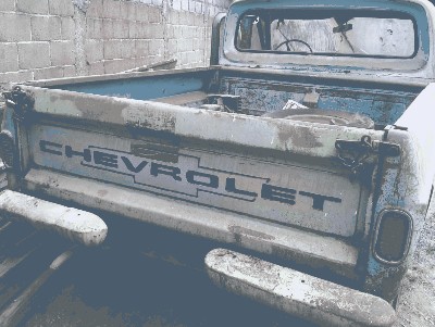

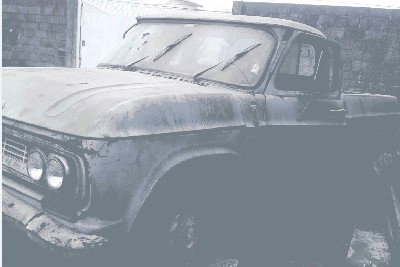

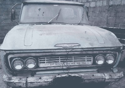

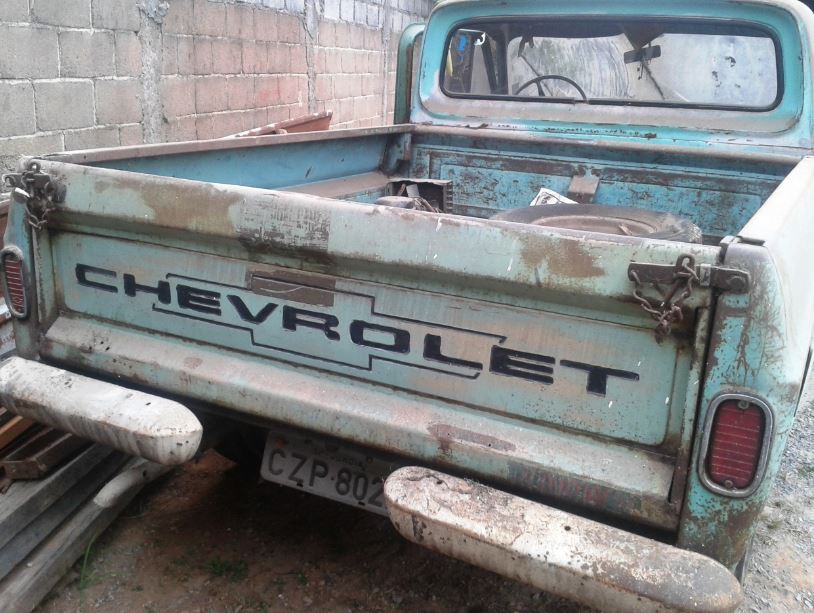

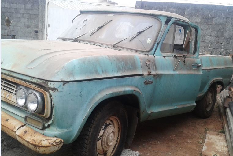

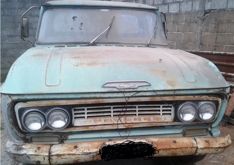

Este é sobre busca de opniões, pois estou interessado em comprar uma C14 ano 1966 6cc que uma amiga esta vendendo, como informado no topico anterior ja tenho uma GMC Blazer Sulam e a parir desta aumentou a paixão por picapes...rsss.
O que podem me dizer sobre ela, o valor que esta pedindo R$ 7.000,00 precisa de uma reforma geral e segue umas fotos anexas..!!

Pede para ver por dentro nos pés de coluna dianteiros, e os traseiros, pois se estiverem bons, ou seja, é lógico que pode ter alguma corrosão, mas se não for coisa horrível, parece interessante o negócio. Veja também os suportes da cabine com atenção.
O carro parece alinhado para a idade, leve um lenço, dê uma choradinha, quem sabe não cai alguma coisa, pelas fotos vejo potencial para um projeto de restauração, mas claro, o assoalho vai dizer se sim ou não.
