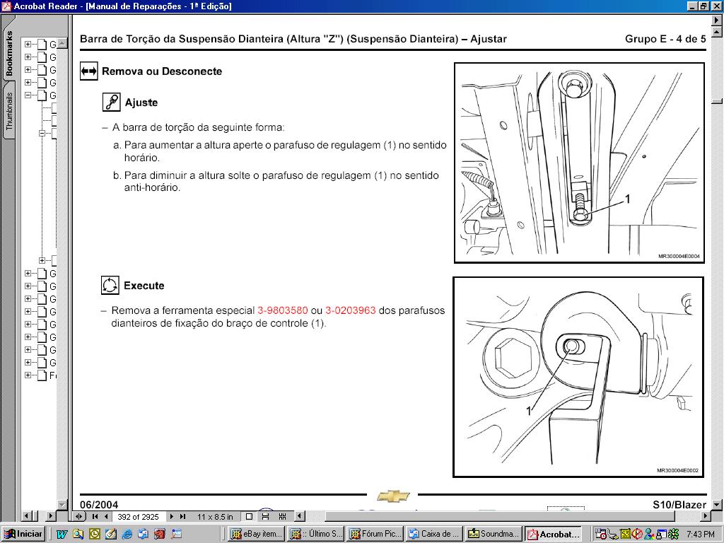

pelo que sei o único problema da suspensão da S-10 é que as barras de torção arriam com pouco tempo de uso, mas não se vale para a Blazer. Quanto a motorização, achei meio fraca, comparável com 1.0, mas não quer dizer que seja tão ruim.

MensagemEnviada: Sex Jun 17, 2005 11:10 am    Assunto: Responder com Citação
Olá Kiko,
eu também nunca vi nenhuma S-10 ou Blazer trocando as barras, mas basta olhar para algumas mais antigas que vai ver a frente meio baixa em relação a uma normal. Só por acaso, nunca notei isso na Blazer, só na S-10.

Kiko, isso que o Thales falou ocorre mesmo de baixar, vc nota pela diferenca entre o pneu e o paralama, so que tem um parafuso q sobe e ajusta na frente, como funciona esse ajuste, vc sabe? Foi assim que fiz na minha.
MensagemEnviada: Sex Jun 17, 2005 7:13 pm    Assunto: Responder com Citação
A S-10 tem suspensão dianteira do tipo catraca que se colocava ou coloca em carros para rebaixar ?

Ai esta a foto da regulagem da Blazer que falei, copiei do manual.

MensagemEnviada: Sáb Jun 18, 2005 5:36 am    Assunto: Responder com Citação
Talves este seja outro caso de FDM (Falta de manutenção) ou até mesmo rebaixado por próprio dono,
como tem ajuste fácil, como Leandro mostrou no post anterior, como nos Fuscas.
A barra de torção, pode seder, mas alguem já viu uma quebrada?
