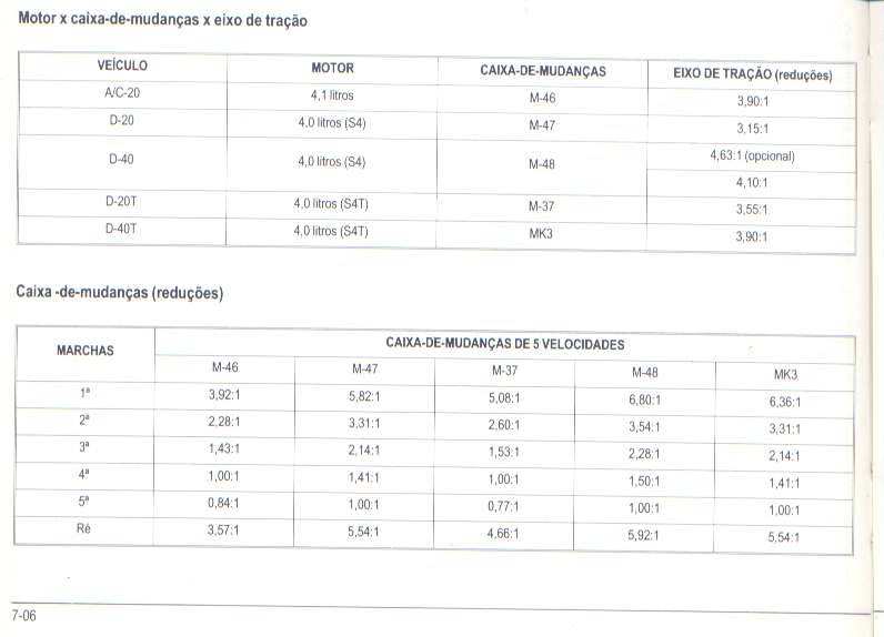

Agora que temos o motorzinho , precisamos do cambio!
Qual o modelo que saia de fábrica nas D20 e Silverado com esse motor? Sei que tinha 5a overdrive!
Existe algum cambio mais parrudo que esse(s)?
Falo em cambio mais parrudo porque vou estar usando uma caixa de transferencia + reduzida (kit engesa) e não sei se força muito o cambio ou não..
De qualquer forma, alguem afim de dar umas dicas?  _________________ Paulo Guilherme Molin "Garmin"

A minha D20 com esse motor usava o ZF com 5ª drive sem problemas. E olha que minha caixa de transferência era das grandes, com mais 2 tomadas de força. Era pesada, devia tirar uns 20 cv do motor! _________________ Até mais

Pois é, minha caixa é exatamente esta! ooo trambolho!
mas já que vc já teve esse brinquedo, me diz, é uma boa configuração? Ou existe algum cambio melhor? Ainda tenho tempo pra escolher...só não quero é fazer ca.gada!
