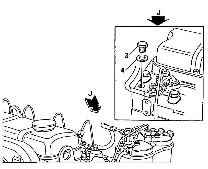

MensagemEnviada: Qui Mar 03, 2005 11:56 pm    Assunto: Bujão de aeração. Responder com Citação
Olá Pessoal
Não é por acaso que a maioria dos motores possui um bujão de aeração, no caso dos Perkins e Maxion por exemplo, ele fica na parte superior do cabeçote, próximo do primeiro bico injetor.
Ao drenar o sistema de arrefecimento para trocar o liquido, deve-se soltar esse bujão e deixar a água sair (com o motor em funcionamento), eliminando-se assim o ar no sistema.

Olá Rodrigo,
você pode especificar melhor onde fica este bujão? procurei no meu motor e nada(se tiver fotos ajuda...). quinta feira tive que retirar o radiador para um conserto na lataria e depois quando montou apenas foi colocado a água e rodar... Já pensou se estou andando com o motor com ar em vez de água no sistema de arrefecimento? o preju não vai ser dos menores não...
Bom andei pouco nela desde quinta até hoje e a temperatura está normal. Quanto à sangria(é este o termo?) como saberei que todo o ar já saiu? O motor tem que estar quente para fazer o serviço?

Olá Thales, td bem?
Ai vai a gravura com a localização do Bujão de aeração (ainda não possuo uma cam. digital, portanto tenho q improvisar Embarassed )
O bujão é este (item 3), fica bem próximo do bico injetor ao lado da tampa da válvula termostática. Para soltá-lo use um tucho (ou talvez uma chave estrela tb serve) 22 mm.
Geralmente o que ocorre se estiver com ar, é que sempre que vc for verificar a água no radiador vai estar faltando um pouco.Pelo menos foi que ocorreu uma vez que troquei o liquido do arrefecimento e não fiz esse procedimento.
Quem me ensinou foi um técnico da autorizada Perkins/Maxion que presta serviços em nossos veículos.
Eu tenho trocado a água do sistema a cada 06 meses e nunca tive problemas.
*Importante lembrar de fazer a aditivação correta.

MensagemEnviada: Dom Mar 06, 2005 6:59 pm    Assunto: Responder com Citação
Olá Rodrigo, td bom...
hoje mesmo eu abri o bujão com motor ligado e começou a espirrar água... bom deixei um tempinho assim e fechei-o novamente. Andando com a camionete a temperatura ficou normal acho que não terei que me preocupar mais. O interessante é que o bujão nunca foi mexido(deu pra ver pela pintura intacta) e olha que depois da retífica eu já troquei a bomba d' água e desmontei o motor uma vez... os mecânicos do interior são uma maravilha!!!
