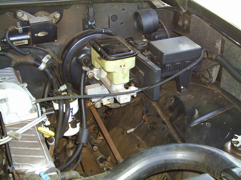

MensagemEnviada: Sáb Jun 04, 2005 12:41 am    Assunto: MWM 6.07 T (150 cv) -> bomba alimentadora Responder com Citação
Marcus escreveu:
Tpw... hoje eu consegui uma folga e passei num mecanico amigo meu, ele me disse p/ ih num bombista, q eu tb conheço....
Qdo cheguei lá, o bombista me falou q o barulho estaladinho da bomba injetora eh normal, pq ela não tem bomba de combustivel(alimentadora), a própria bomba injetora puxa o diesel.
Com relação as falhadas q ela tava dando qdo eu pisava fundo, ele falo q eh falta de alimentação e recomendou q eu fizesse limpeza no tanque e passasse ar comprimido na mangueira de alimentação, se não resolvesse, ai sim partir p/ bomba.
Como eu troquei o filtro dela, num tem 1 semana, eu acredito sériamente q o problema eh sujeira no tanque....pois ateh 2 dias após a troca ela tava funcionando muito bem....
O Fernando Furini falo q as de 150cv jah vem com decantador, mas elas naum vem naum, a minha eh a Silverado D-20, e soh tem 1 filtro de diesel, q custou R$ 80,00....
Não sei se a versão D-20 MWM 6.07T de 150CV, mudou mas as MWM 6.07T até 2000 de 167 cv, tem bomba alimentadore sim. está atrás da bomba injetora e não dá para ver.
E outra, as bombas nos modelos até 2000, apresentavam problemas, parece que houve até recal.
Estava lendo a reportagem da GMC 3500HD, logo lembrei desse tópico.
Vejam:
" Para utilização no novo utilitário da GMC, o motor passou por algumas mudanças que vão além da recalibração: a taxa de compressão, redimensionada, subiu de 18:1 para 19:1, muito importante para o torque em baixa rotação e melhorar a partida a frio; e as câmaras de combustão na cabeça do pistão foram redesenhadas para a otimização da queima, com os furos dos injetores passando por processo de hidroerosão, para um melhor fluxo."
e principalmente esse trecho do texto:
"Foi desenvolvido um novo filtro de ar, específico para serviço pesado com maior resistência em estradas de muito pó. Incorpora um indicador de restrição, que mostra quando é preciso limpar o equipamento. O novo filtro (de diesel) também eliminou a bomba primária, que impunha restrição à passagem do combustível. Esta função é executada agora pela própria bomba injetora."
Reportagem: TRABALHO É A MISSÃO DO NOVO GMC 3500HD
Potanto, houve algumas mudanças no motor de versão com 150 cv. Como funciona esse sistema, que eliminou a bomba alimentadora?
O filtro de diesel não possui mais cabeçote, o qual já vem incorporado
no próprio elemento, por isso ele é bem mais caro (segundo o Marcus cerca de R$ 80,00), enquanto um elemento blindado do tipo S4039 está cerca de R$ 17,00.
Notei isso através da foto postada pelo Marcus, um bom assunto para discutirmos, quais as vantagens/desvantagens desse sistema em relação ao anterior...
Essa é a imagem do novo sistema do filtro de diesel.
MensagemEnviada: Sáb Jun 04, 2005 5:53 am    Assunto: Bomba Injetora Responder com Citação
Olá Rodrigo
A bomba injetora sempre teve uma bomba alimentadora internamente, é a bomba que empurra o diesel para dentro do pistão de bombeamento de pressão.
Teve um post tempos atrás que falava sobre este filtro na F-250, que disseram que foi introduzida para reduzir o ruido?????
Agora gostaria de saber como é que enche e sangra este filtro? Eu sei que nos convencionais tem a bomba alimentadora para esta finalidade.
Seria interessante o Sr. Marcus scaneasse as páginas do manual q contem esta parte etb da trocas do filtros de ar e postasse aqui.
