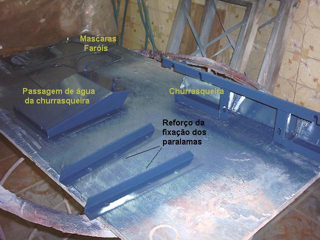

Ulysses , essas são algumas peças pintadas do Engesa ...
Tivemos que fazer o reforço de fix. do paral. , em forma de cantoneira , com chapa de 1mm de espessura , pq qdo desmontamos , vimos que as furações de fixação dos paralamas estavam com trincos ...
Vai ser colocado com KPO , deve resolver o problema ...
[]s...

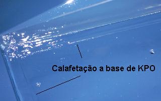

No assoalho fizemos vedação com KPO , deveria ter saído assim da Engesa , mas do jeito que sai de fábrica sem nenhuma vedação acaba enferrujando toda a volta do assoalho ...

os furos dos para-lamas trincam mesmo, por conta da torção. Outro lugar onde costumam surgir trincas é próximo aos suportes dianteiros da carroceria.
Com certeza os produtos da Engesa não primavam pelo acabamento, eles davam mais valor à eficiência. Só que a durabilidade.....
Abraço!
