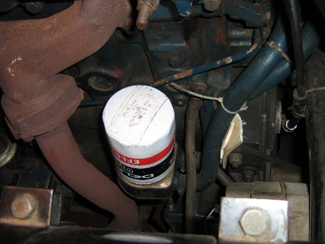

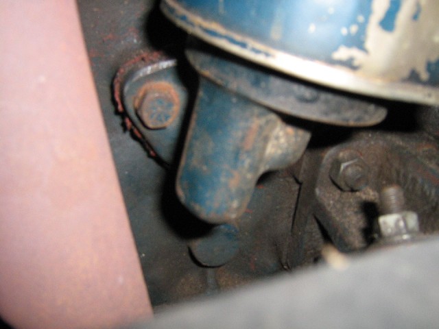

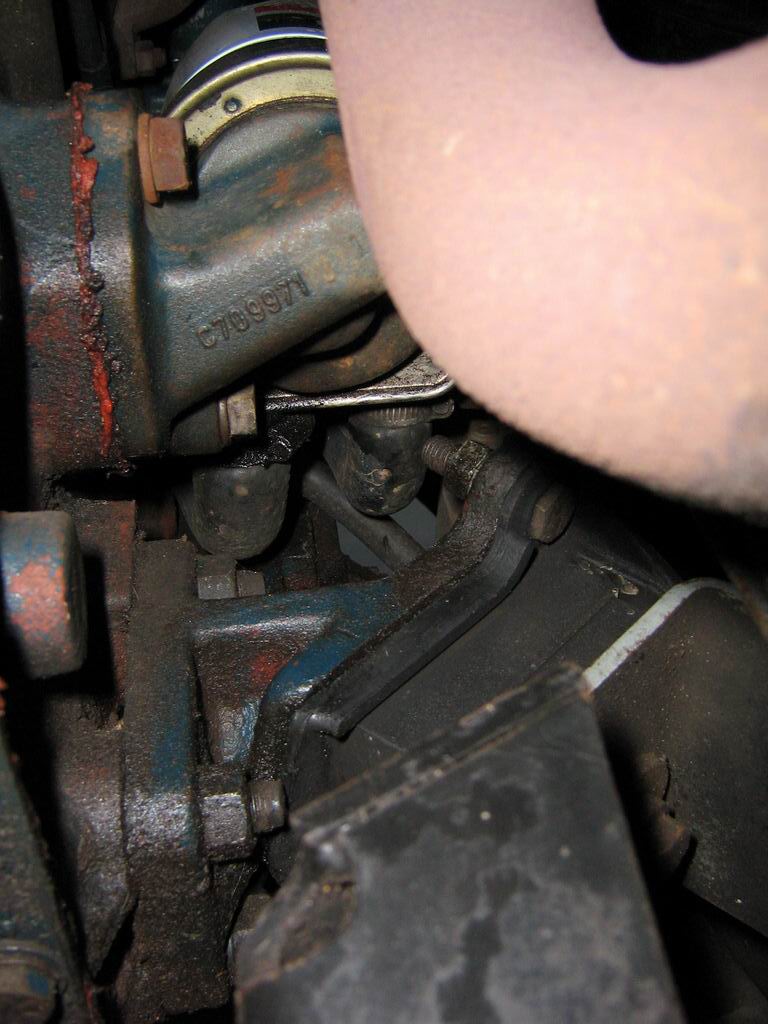

MensagemEnviada: Dom Mar 01, 2009 4:40 am    Assunto: Responder com Citação
Olá Mauricio,
Meu "Dragster" nunca passará dos 120 km/h... nas minhas mãos, é claro...
Comentei sobre o uso da tomada na "cebolinha" com os instaladores que IAM fazer o serviço para mim, e êles, além de desqualificarem meu kit e turbina, disseram que poderia não ter vazão suficiente naquele ponto. Como já tenho manômetro mecânico ali, seria bom fazer assim. Além do que comprimento de cano e altura seriam mais adequados. Aliás, sei que em motores Otto utilizam aquele ponto. A propósito, há um diâmetro mínimo aceitável de encanamento de óleo, menor que o do cano dos kits, e pode ser feito de cano de cobre, ao invés de aço ? Pergunto mais em função da resistência do cobre em relação à vibração do sistema.
A idéia do espaçador veio justamente porque o cabeçote do filtro é mais curto do que os "normais", de filtro deitado. É de ferro fundido e não de liga, e já me disseram que é de motor de empilhadeira ou de trator. Imagino que você o conheça. Teria, então, que furar a lateral do cabeçote, o que atrapalharia a fixação dos parafusos dele ao bloco. Mas vou retomar essa idéia...
Em anexo , fotos para maior clareza.
Sobre a LDA, devo ter lido alguma coisa que me deixou com essa falsa idéia.
Mais uma vez, obrigado pela sua atenção e presteza.

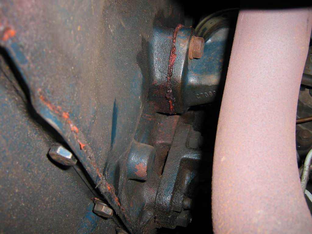

MensagemEnviada: Dom Mar 01, 2009 4:54 am    Assunto: Responder com Citação
Mais uma foto...

MensagemEnviada: Dom Mar 01, 2009 5:27 am    Assunto: Responder com Citação
Olá Kiko,
Nas perguntas que fiz a vocês, deve ter ficado claro que estou à procura de soluções para a instalação de óleo da turbina e do tradicional problema de fumaça na lenta do Q20b. Pior ainda se a fumaça aumentar com a instalação da turbina.
As adaptações são sempre complicadas, mas pode ser que a solução da L200 venha a servir. Na realidade, nem instalei a turbina ainda, e talvez nenhum dispositivo a mais seja necessário.
Mas pelos esclarecimentos de vocês, pelo menos para mim, essa discussão está sendo proveitosa.
Obrigado pela tua atenção.

Este suporte de filtro não é das picapes da GM. 4236/Q20B/S4 sempre usaram na posição hotizontal.
MensagemEnviada: Dom Mar 01, 2009 1:37 pm    Assunto: Mensagem editada. Responder com Citação
Mensagem editada.
Editado pela última vez por Daniel Martinelli em Sáb Out 03, 2015 8:17 pm, num total de 1 vez
MensagemEnviada: Dom Mar 01, 2009 1:42 pm    Assunto: Responder com Citação
Mas o bloco está preparada para poder optar o lado.

MensagemEnviada: Dom Mar 01, 2009 7:36 pm    Assunto: Responder com Citação
Mensagens: 333
Localização: São Paulo - SP
Paulo RS
Contraditório , todo fluxo de óleo que abastece o motor passa por ali e no entanto eles "ACHAM" que o fluxo não dá. O local é mais que perfeito, e tem espaço suficiente para usinar e por a conexão.
Notei também que está equipado com trocador de calor (óleo / água), muito bom embora deixe o filtro mais alto dificultando assim a instalação do kit, porém há outra solução que deve ser considerada , como a utilizada no V6 (Blazer / S-10) que é a adoção de um suporte externo para o filtro, tendo no bloco apenas a tomada de óleo.
Utilize sempre tubos que tenham flexíveis com malha de aço para lubrificação.
MensagemEnviada: Dom Mar 01, 2009 11:17 pm    Assunto: Responder com Citação
Olá Pessoal,
Realmente, todos as D20 "normais", usaram cabeçote horizontal. A excessão são as 4x4 de fábrica, de 88 a 90. Deve ser pelo espaço apertado, ocupado pelo eixo dianteiro e cardã. Tiveram mesmo que recortar o cárter acima da "bola" do diferencial, sobrando pouco espaço interno. Também, a engenharia da época deve ter achado mais fácil adaptar um cabeçote assim, para instalar o arrefecedor de óleo, necessário a um veículo para condições mais difíceis. Se vocês olharem o manual de peças do Q20B, verão que existe a opção de filtro em pé naquele lado. Já vi também em fotos, filtro em pé, para baixo, no lado esquerdo, em 4236 agrícola. Mas ainda não descobri quais as outras aplicações para esse tipo de cabeçote.
Martinelli e kiko, não é só transferir o cabeçote para o outro lado, tem que transferir também o encanamento e talvez a bomba de óleo. E aí há o tal rebaixo na tampa do cárter...Depois de comprar outro cabeçote, pintá-lo e prepará-lo fui informado que sem as mudanças internas o motor "queimaria" em poucos segundos, por falha de lubrificação...Na dúvida, optei por não arriscar.
Maurício, já há uma conexão para o manômetro e um furo vago nela, com parafuso tampão. Por usinar você quer dizer aumentar o furo da "cebolinha" do óleo ? Para que medida ?
Tenho fotos de uma outra D20 igual, onde foi retirado o arrefecedor, porque o atrapalhava a troca do filtro. Pelo que medi, acho que mesmo com o arrefecedor dará certo. Aliás, nessa outra, havia uma mangueira de óleo de mais de 1,5 m, que vinha da placa de óleo do lado direito.
Quanto ao suporte, disseram-me que as S10 diesel também usam esse sistema. Mas a dica é boa, também vou procurar uma S10 V6 para comparar.
Também concordo, que os flexíveis devem ter malha. Mas já vi de tudo.
Desejo manter a originalidade do veículo e a simplicidade e robustez da instalação, por isso a preocupação com o detalhe.
Obrigado, mais uma vez pela ajuda.
MensagemEnviada: Seg Mar 02, 2009 9:38 pm    Assunto: Responder com Citação
Boa noite, você ja mediu para ver se o caracol da turbina cabe neste espaço? lembre que não é só o caracol entrar, a bomba auxiliar fica ali em baixo em caso de necessidade tem de ver se você consegue ter acesso a esta bomba, pelo qu observei tem radiador de óleo, será que não da para derivar destas mangueiras? se você mandasse mais fotos do motor visto de cima , para que verificasemos como esta a arrumação dos periféricos, derrepente surge alguma idéia com uma visão mais ampla do motor.
