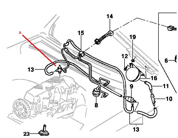

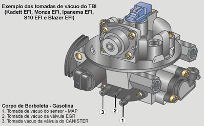

leofs escreveu:
Achei.
Estava no link http://www.picapesgm.com.br/forum/viewtopic.php?t=1991&highlight=tbi
tubo 1 no MAP
tubo 2 no EGR
tubo 3 no canister
Lembrando que o canister é essa peça A (com a linha vermelha):
Espero que ajude.
leofs, você ainda teria essa segunda imagem que postou com as legendas dos itens mostrados?
Estou com minha Blazer 2.2 EFI com as mangueiras do TBI, canister, EGR, Map todas bagunçadas ou desligadas e o carro está falhando, queria a imagem completa para eu saber o que é o que e refazer essa sistema de mangueiras, comprando algumas peças, caso necessário.
