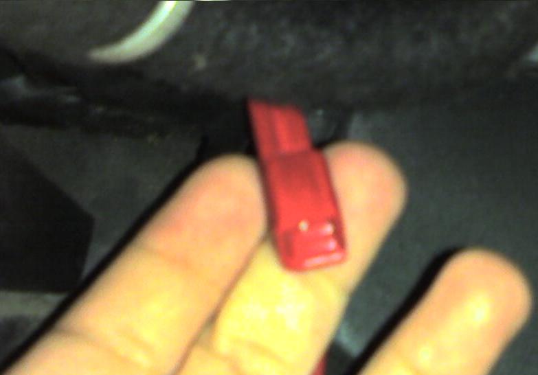

Sérgio,
Aí vai a foto do conector. Ficou um pouco ruim, mas esclarece um bocado.
Ele fica perto do pedal de freio, solto mesmo.

MensagemEnviada: Qui Nov 27, 2008 10:31 am    Assunto: Responder com Citação
Olá Igor,
Agradeço pela foto vou ver ainda hoje se a S10 tem, engraçado que na Blazer ele tinha este e um amarelo, mas um pouco maior soltos junto. Alás, como a Blazer tinha conectores ligando o nada a lugar algum, parecia até obra do governo federal hehehehe.

MensagemEnviada: Qui Nov 27, 2008 10:36 am    Assunto: Responder com Citação
Mensagens: 1556
Localização: Manaus/Amazonas
Sérgio,
A minha tem este conector vermelho solto e mais um preto de três vias dentro da coluna de direção.
Nunca descobri para que serve o preto. E nem o pessoal da concessionária sabia.
