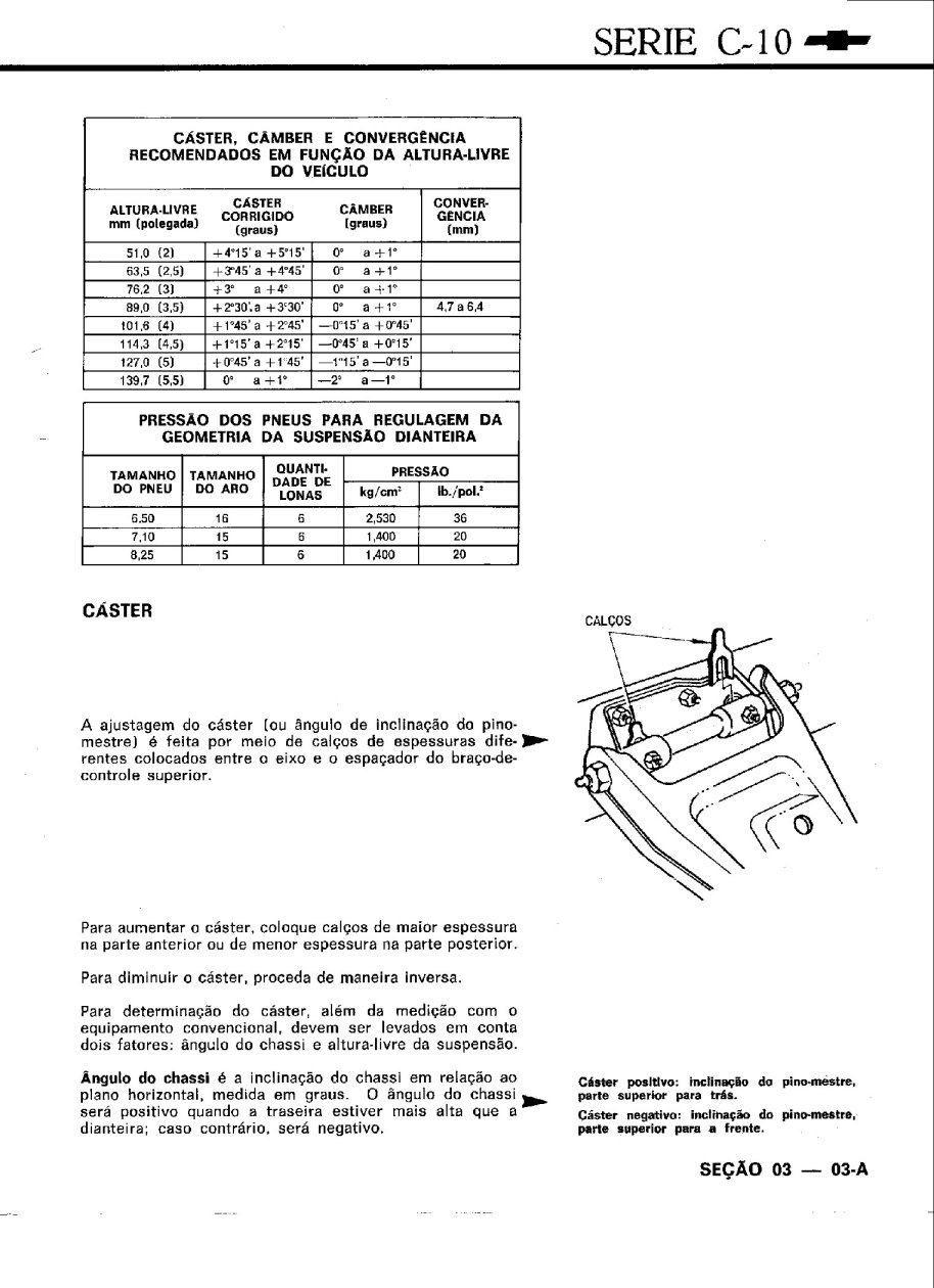

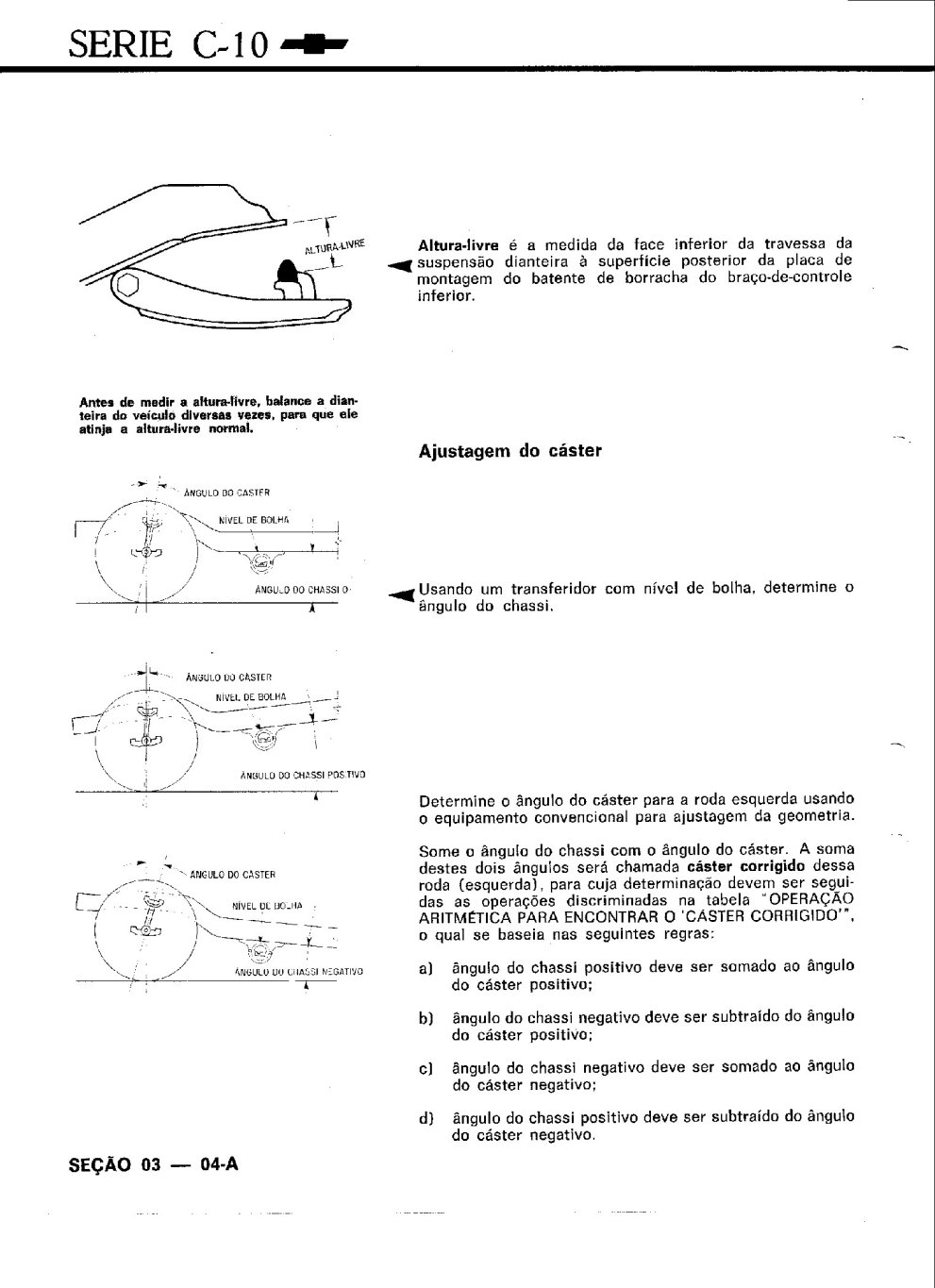

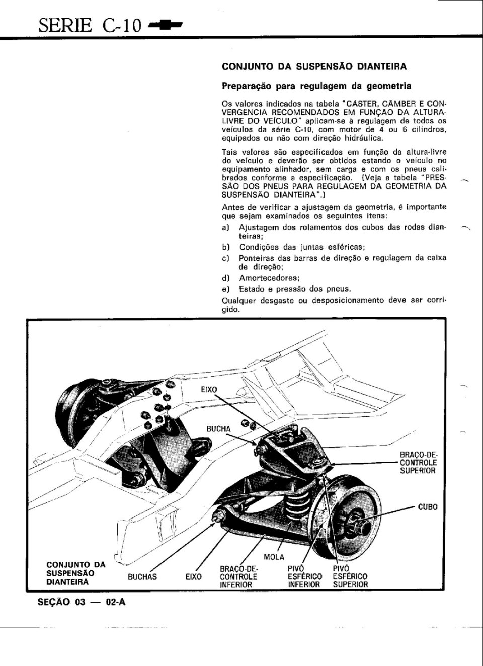

Anexo, cópia do manual de oficina da GM.
(estou postando aqui, por que a seção de direção não aceita post FIXO)
 Tamanho:  153.83 KB
 Visto:  20003
 Tamanho:  153.83 KB
 Visto:  20003
 Tamanho:  153.83 KB
 Visto:  20003
 Tamanho:  169.48 KB
 Visto:  20003
 Tamanho:  169.48 KB
 Visto:  20003
 Tamanho:  169.48 KB
 Visto:  20003
 Tamanho:  197.05 KB
 Visto:  20003
 Tamanho:  197.05 KB
 Visto:  20003
 Tamanho:  197.05 KB
 Visto:  20003

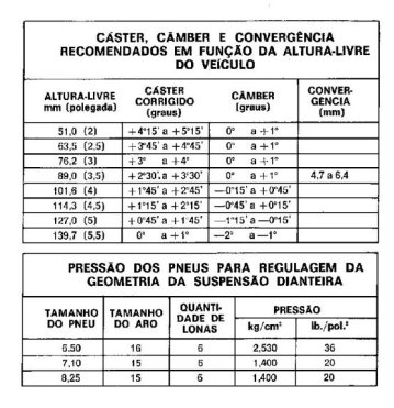

 Tamanho:  41.74 KB
 Visto:  20001
 Tamanho:  41.74 KB
 Visto:  20001
 Tamanho:  41.74 KB
 Visto:  20001

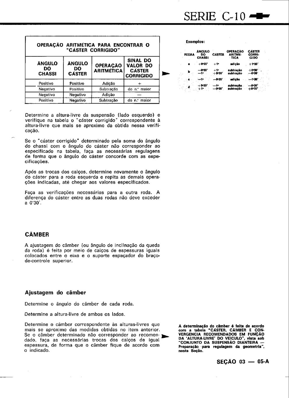

 Tamanho:  173.88 KB
 Visto:  20001
 Tamanho:  173.88 KB
 Visto:  20001
 Tamanho:  173.88 KB
 Visto:  20001

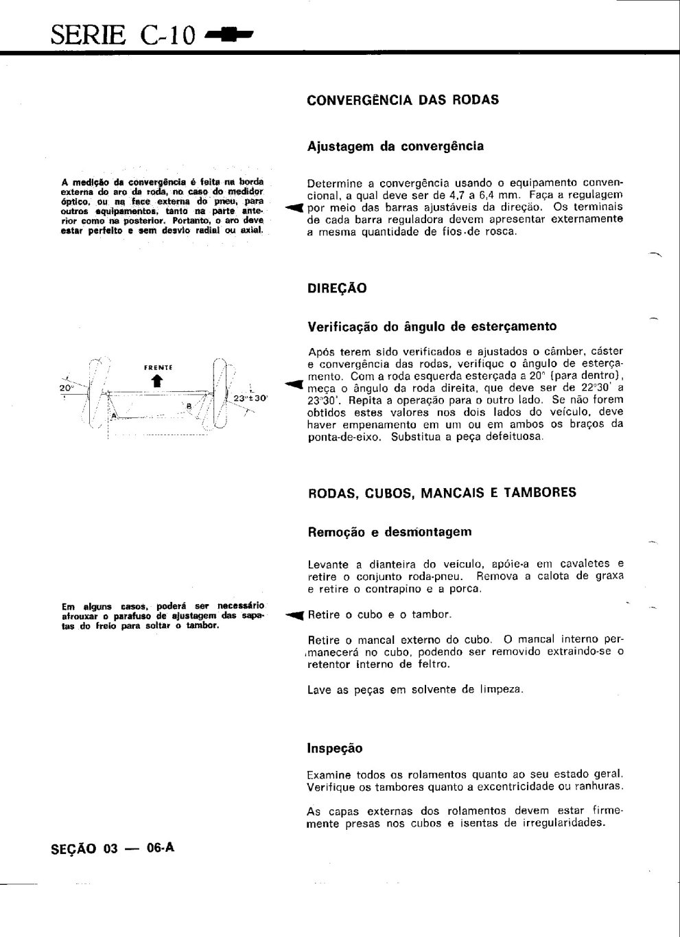

 Tamanho:  199.54 KB
 Visto:  20001
 Tamanho:  199.54 KB
 Visto:  20001
 Tamanho:  199.54 KB
 Visto:  20001
