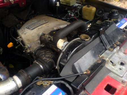

Ola pessoal,
Troquei meu S4T plus por um 4.1 gasolina com injecao da silverado (ah se alguem tiver uma centralina pra vender, podemos fazer negocio)
Esse motor vai para um C10 e eu queria alguma dica de alguem que ja colocou um motor assim nessas camionetas.
Minha maior duvida é quanto ao radiador e ao reservatorio da DH. A indicacao que tenho é colocar um radiador do marea, com velocidade dupla na ventoinha eletrica. Quando ao reservatorio da DH, nao sei se mantenho o do s4t que é um grandao, ou se coloco o do 6cc, que eh bem pequeno (tem diferenca?).
Se alguem tiver fotos de um caso assim, por favor coloque no site.
Em qualquer caso, estou mapeando todos os passos que estou fazendo e depois que der certo (espero) vou colocar a receita no site.
Num segundo momento, quero colocar um turbo nesse motor e assim, se alguem ja tiver algum caso assim, tambem aguardo dicas.
Qualquer ajuda é bem vinda.

Rocket eu deixava tanto o radiador quanto o reservatório.
O radiador do Marea não é tão grande e a entrada e a saída de água me parecem menores que os originais do motor 4.1 - talvez cause restrição. Fora isso essa porcaria de radiador do Marea já me deixou na mão... hehe (por causa de um desaerador - válvula - que rachou e vazou toda a água).
O tamanho do reservatório da DH nada inflencia, mas se você quiser optar pelo menos, ele é igual a todos os modelos pequenos de carro, sendo fácil de achar.
Tem um tópico de um forista que colocou esse motor numa Veraneio C-10 e depois tirou e colocou um diesel...
Vou mandar o e-mail dele por MP pra vc ok?

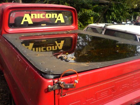

Depois de exatos 1 ano e 7 dias no guincho do Detran da minha cidade (e consequentes diarias...), consegui finalmente liberar a minha camioneta... que agora virou caminhonete.

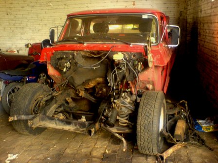

Estou com o 4.1 com injecao funcionando, mas como tive que fazer toda a troca do motor (e toda a tralha associada) no deposito do detran mesmo, a coisa ficou totalmente meia boca, e agora que pude levar ela pra casa, vou desmontar tudo e fazer no capricho.
O mais ironico de tudo foi que na pericia e no laudo do inmetro, ela ficou com 1.01 toneladas de carga, ou seja, que nao existe restricao ao uso do diesel nela!
Assim, agora vou pra outra pendenga judicial pra tentar perdas e danos contra o Estado, pois gastei quase 8 mil esse ano que passou, sem contar que vou ter que fazer uma pintura nova, pois durante esse tempo ela ficou no patio aberto e no barro, e a lona maritima, por exemplo, simplesmente se arrebentou toda...
Só pra mostar a "mrda" que estava ontem antes de sair, vai uma fotinho dela no guincho...
Que stress

Era uma lona maritima
