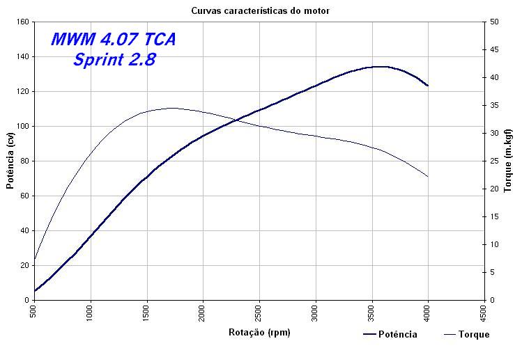

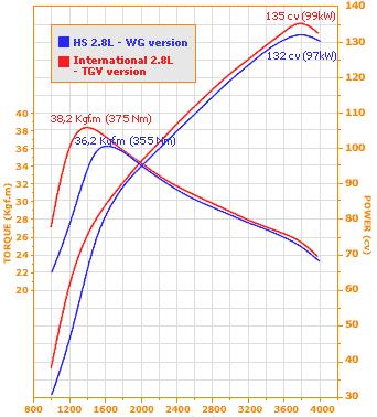

Os motores só são parecidos na cilindrada total.
O Power Stroke é muito mais forte e tem a vantagem do TGV.
Tem 38,2kgf.m de torque enquanto o Sprint 4.07 possui 34,7kgf.m.
Vou postar as curvas de potência e torque dos dois motores só para comparação.
Retirado do site Best Cars Web Site
 Tamanho:  42.42 KB
 Visto:  86818
 Tamanho:  42.42 KB
 Visto:  86818
 Tamanho:  42.42 KB
 Visto:  86818
Retirado do site da International
 Tamanho:  29.7 KB
 Visto:  86820
 Tamanho:  29.7 KB
 Visto:  86820
 Tamanho:  29.7 KB
 Visto:  86820
