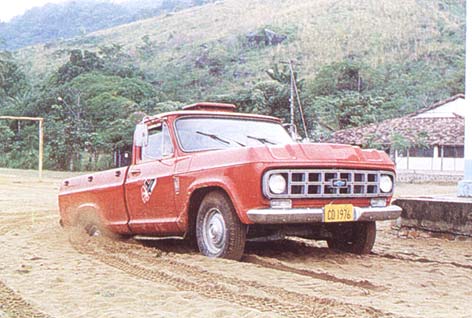

Ola amigos sou identificador veicular do detran do RS estou com uma grande duvida!!!
Preciso saber se alguem possui alguma A10 original 1985 ou 1986 para saber o estilo da carroceria.
Ovi dizer que a partir de 1985 ela teria mudado sua carroceria para a mesma da seria A20 D20 etc..
gostaria de saber se isso é verdade ou nao?
Ou se ela manteve sua carroceria inalterada ate o final da sua produção?
Ate onde eu sei a carroceria da serie 10 sempre foi essa:

Existiu a A10 com carroceria da série 20,se não me engano era 4 cilindros,e com menor capacidade de carga.

Se não me engano existiu sim A/C-10 no modelo ACD-20, com capacidade para 500 kg, foram os c motor 4 cil e tb c motor 6 cil.
Pelo q sabemos a linha ACD-10 acabou em 1984, e ACD-20 surgiu em 1985.
MensagemEnviada: Sáb Nov 24, 2007 11:35 am    Assunto: Responder com Citação
Oficialmente a produção da série 10 parou em 1984, só que você encontra veraneio 1986 com a configuração da série 10, porque a produção para alguns orgãos publicos continuou com a cara da série 10 porvávelmente por força de contrato de licitação, desta forma não é improvável que você encontre uma C-10 , A-10 ano 85 ou 86 a D-10. Verifique se a origem do veículo não é de orgão publico.

Um conhecido tinha uma A-10 1985 , carroceria padrão "série 20" , 6 cilindros (tudo original), PORÉM NÃO DUVIDO QUE EXISTA COM PADRÃO ANTIGO.
Já vi coisas e versões(de fábrica) que até Deus duvida, principalmente para "frotistas e órgãos públicos" como o companheiro César citou.
Caravan 1990 com câmbio de 3 marchas em cima, Santana "C" (da époco dos CL/GL/GLS), gol furgão "bolinha" com câmbio de 4 marchas e motor 1.6(CHT)...entre outras pérolas.
MensagemEnviada: Sáb Nov 24, 2007 4:11 pm    Assunto: Responder com Citação
A resposta dessa dúvida está na reportagem do Best Cars que inclusive está em um outro tópico:
http://www2.uol.com.br/bestcars/classicos/d20-1.htm
"Em maio de 1985 a GMB introduzia a nova série 10/20, composta pelos modelos A-10, C-10, A-20, C-20 e D-20, em acabamentos básico e Custom. A letra identificava o combustível, álcool para A, gasolina para C (sem uma razão, a não ser o fato de que a letra era usada no C-14 e C-10 desde quando esse combustível era o único) e diesel para D. O número referia-se à capacidade de carga aproximada em libras, em torno de 600 kg para a série 10 (1.000 lb) e de 1.100 kg para a série 20 (2.000 lb) -- a única com versão a diesel, dada a exigência de capacidade de 1.000 kg pela legislação para o uso desse combustível."

Realmente existe sim A-10 e C-10 com cabine/carroceria de mesmo estilo das série 20, tenho absoluta certeza pois a companhia de energia elétrica e de água/saneamento do meu estado, utiliza até hoje estes veículos.
São veículos não diesel, com capacidade de carga reduzida, porém esteticamente de mesmas dimensões, e feitos sob encomenda especial, portanto o consumidor comum não teve acesso a compra de um veículo zero km nestas especificações.

Os modelos A/c-10 da serie 20, ficaram pouco tempo em produção, acho 85 e 86, daí para frente acho tds c capacidade de 1.000 kg. pois quem ia querer um Full size com capacidade de um Saveirinho??

Na sua pergunta sobre a "carroceria" você se referiu à caçamba:
Todas as C-10 ou A-10 no modelo da foto que vc postou, tem a caçamba igual à foto.
Mas tem algumas picapes C-10 85 e 86 com desenho da série 20 mas com a nomenclatura da série 10.
Porém, sempre há uma harmonia entre a cabina e a caçamba, não existe uma com a caçamba da outra.

Arnaldão tem sim !
Tem um doido aqui perto de casa que tem uma D-10 e colocou uma caçamba de D-20. Sabe que a gambiarra até que ficou interessante.

Ele estava falando "originalmente" e não de adaptação.
E as A-10 da série "nova" foram vendidas para pessoa física tb sim. Mas vê-se/via-se mais em empresas mesmo (light aqui do RJ tinha A-10, A-20 e A-40 tudo com a "mesma" cabine heheeh)
