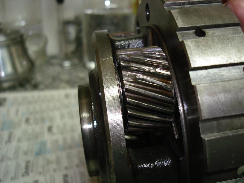

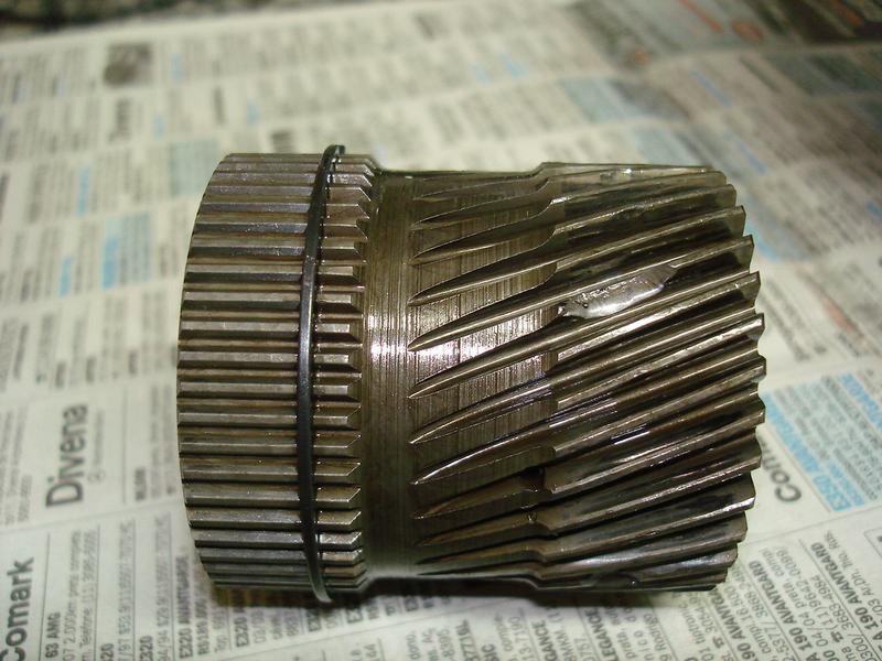

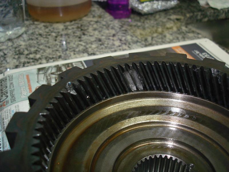

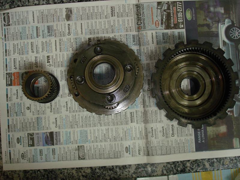

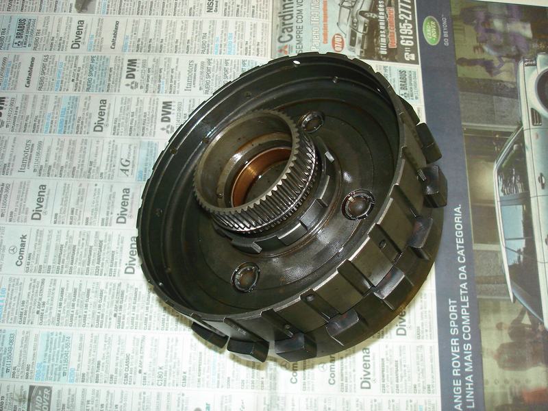

Senhores,
A Blazer da minha irmã está com o cambio aberto. Comecou com um estalo, e apareceu um ronco forte de engrenagem.
O resultado está nas fotos abaixo. Segundo o mecanico, isso aconteceu pelo cambio tomar trancos, ao tentar religar o veiculo em movimento (pegar no tranco). Meu cunhado confirmou a afirmação, pois com GNV o motor morria as vezes... triste.
O conjunto da fotos é o planetario de 1a, 4a e ré.
[]s
Danos na engrenagem solar
 Tamanho:  75.7 KB
 Visto:  46805
 Tamanho:  75.7 KB
 Visto:  46805
 Tamanho:  75.7 KB
 Visto:  46805
Danos nas planetarias
 Tamanho:  52.3 KB
 Visto:  43733
 Tamanho:  52.3 KB
 Visto:  43733
 Tamanho:  52.3 KB
 Visto:  43733
Danos na coroa
 Tamanho:  66.32 KB
 Visto:  43690
Danos na coroa
 Tamanho:  66.32 KB
 Visto:  43690
Danos na coroa
 Tamanho:  66.32 KB
 Visto:  43690
Na ordem: solar, planetarias e coroa
 Tamanho:  98.44 KB
 Visto:  43933
 Tamanho:  98.44 KB
 Visto:  43933
 Tamanho:  98.44 KB
 Visto:  43933

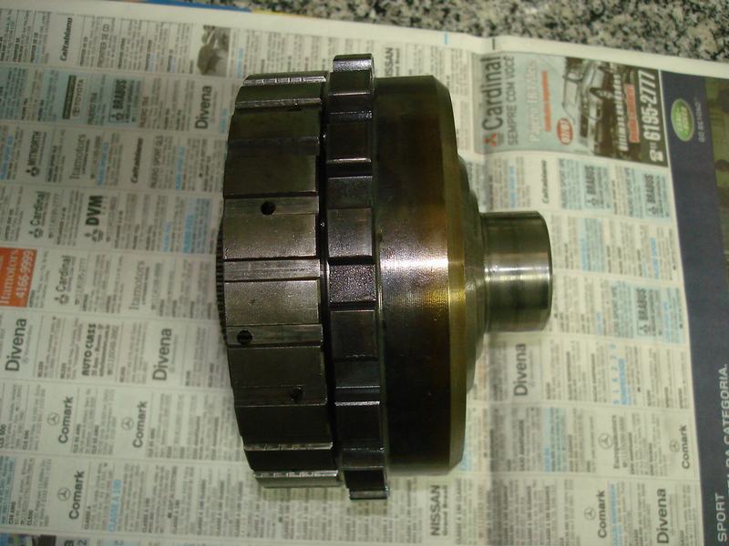

Abrindo o conjunto
 Tamanho:  82.31 KB
 Visto:  43933
Abrindo o conjunto
 Tamanho:  82.31 KB
 Visto:  43933
Abrindo o conjunto
 Tamanho:  82.31 KB
 Visto:  43933
 Tamanho:  67.74 KB
 Visto:  44231
 Tamanho:  67.74 KB
 Visto:  44231
 Tamanho:  67.74 KB
 Visto:  44231

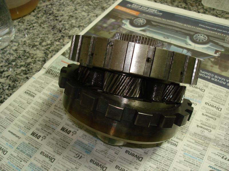

Conjunto fechado
 Tamanho:  90.55 KB
 Visto:  43796
Conjunto fechado
 Tamanho:  90.55 KB
 Visto:  43796
Conjunto fechado
 Tamanho:  90.55 KB
 Visto:  43796
JJR
MensagemEnviada: Qui Ago 02, 2007 2:39 am    Assunto: Responder com Citação
Registrado em: Sexta-Feira, 23 de Março de 2007
Mensagens: 223
Triste...
Quanto vai custar esse "tranco"?
ps.: odeio gnv.
