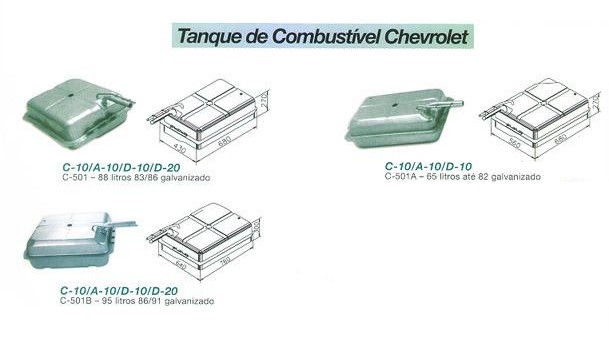

MensagemEnviada: Sáb Mar 26, 2005 2:30 pm    Assunto: Tanques (reservatório de combustível) Responder com Citação
Achava que os tanques anteriores a linha 93 tinham capacidade de 88l, mas consultando o site da Bepo tem com capacidade de 95 litros.
Ela produz tanto o metalico (galvanizado), como o de polietileno. Sem dúvida a melhor opção é o de plástico (polietileno).
Mas para colocar o de 126 ~ 128l será necessário mudar travessa do chassi, o que se pode tornar inviável.
Tanques da Bepo para linha Chevrolet (galvanizado).
Tanque da Bepo para linha Chevrolet (plástico).
Esse de plástico tem capacidade para 90l.

Esses são os tanques galvanizados da Bepo.
 Tamanho:  34.55 KB
 Visto:  67745
 Tamanho:  34.55 KB
 Visto:  67745
 Tamanho:  34.55 KB
 Visto:  67745
