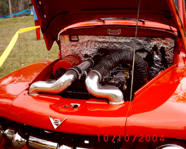

MensagemEnviada: Sex Abr 07, 2006 6:00 am    Assunto: Ford com MWM 6,07T Responder com Citação
Olá Shodi
Este esteve exposto em Encontrop de Ãguas de São Pedro.
Tinha tb uma F-100 de Pouso Alegra-MG
F-1 de Arujá-SP (Encontro A. S. Pedro)

É Kiko,
Nada mal pra começar né?
Agora estou a procura de um motor para minha adaptação. Estou a procura de um mwm 6.07TCA, ou mesmo um S4T Plus, mas está muito difícil. Os que existem no mercado estão com preços elevados.
Encontrei um S4T, mas não era plus. Será que dá muita diferença para o Plus? Minha idéia era transformá-lo em meu carro do dia a dia e em alguns finais de semana engatar uma carreta atrás e levar meu camaro shark face para exposições, por isso queria um motor com torque elevado. Você conhece algum lugar que eu possa encontrar algum desses motores, a um preço justo? Já fui na "ponto diesel" mas o valor que eles pedem está bem fora do mercado. Me aventurei também na Ricardo Jafet, Anhaia Mello, e outros lugares mais em SP, mas tá difícil.
