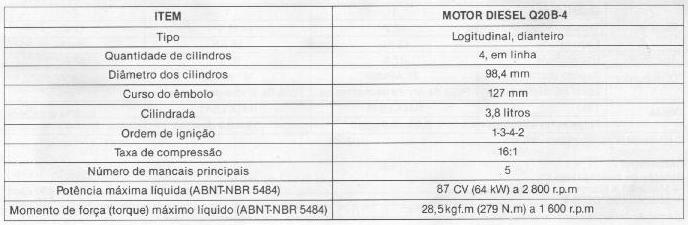

Sei lá Thales, mas tem manuais técnicos que afirmam que tem 77cv, outros 79cv.
No manual de Abril de 91 da Veraneio está como na figura, com a norma.
Assim como no Maxion S4A uns dizem que tem 90cv, outros 92cv e S4T 120cv outros 115cv... ... ...
Informações do Manual Veraneio/Bonanza Abril/91
