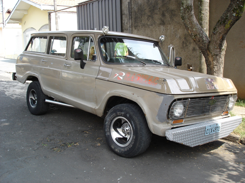

Pra vocês que não me conhecem, meu nome é Paulo Guilherme.
Sou de Piracicaba, SP e eu e meu pai estamos reformando um veraneio 1977 e fazendo vários up-grades nela. Nesses up-grades, está incluído até mesmo uma instalação de um Kit Tração Total (4x4) da Engesa. Além do Kit, será instalado um motor S4T Plus e um cambio ZF 5a drive!
A camionete será usada para viagens longas e diferentes. Ela foi escolhida devido a sua elegância, durabilidade, robustez, ter 4 portas, poder ser traçada, poder ser modificada a mecânica, baixa manutenção, baixíssimo custo comparado a qualquer outra camionete do porte e especialmente por ser menos admirada por ladrões!
Ela foi comprada no inicio do ano e possuía as seguintes características:
Veraneio 1977
- Motor perkins diesel
- Cambio 4 marchas
- 4x2 com susp dianteira da D20
- Susp traseira helicoidal
- Pneus 31" pirelli
- Muita ferrugem
- Pintura muito feia
- Bancos originais
- Tanque de 120 L
- Volante de corrente cromada!!! haha
Atualmente ela foi totalmente desmontada, sendo que chassis e mecânica estão na oficina e a lata está do outro lado da rua no funileiro. Por enquanto foram feito os seguintes:
- Desmontada TODA mecânica
- Inicio da instalação do Kit 4x4
- Motor novo (S4T Plus) colocado em cima do chassis
- Inicio do reparo da lataria
A Veraneio deverá ficar (um dia) com a seguinte configuração:
Veraneio 1977
- Motor S4T Plus
- Cambio ZF 5ª Drive
- Tração 4x4 engesa
- Susp Traseira feixes de mola
- Segundo jogo de pneus para lama
- Bancos individuais (4)
- Console central/ banco pequeno removível entre os pares de bancos
- Bagageiro
- Coluna de direção da silverado
- Farol duplo
- Faróis auxiliares com capa no bagageiro
- Pára-choques originais cromados com goleiras
- Alarme / Sistema de rastreamento
Ao longo do tempo irei postando fotos e descrevendo os “ocorridosâ€Â, além é claro de pedir ajuda, muita ajuda!
Abraço a todos!

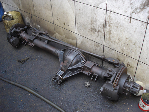

o eixo dianteiro
 Tamanho:  219.95 KB
 Visto:  88902
o eixo dianteiro
 Tamanho:  219.95 KB
 Visto:  88902
o eixo dianteiro
 Tamanho:  219.95 KB
 Visto:  88902

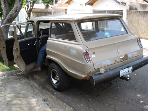

Eis a barca!
 Tamanho:  210.5 KB
 Visto:  88904
Eis a barca!
 Tamanho:  210.5 KB
 Visto:  88904
Eis a barca!
 Tamanho:  210.5 KB
 Visto:  88904

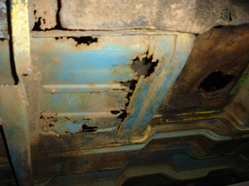

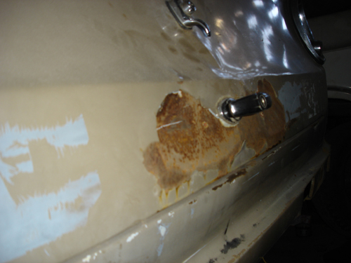

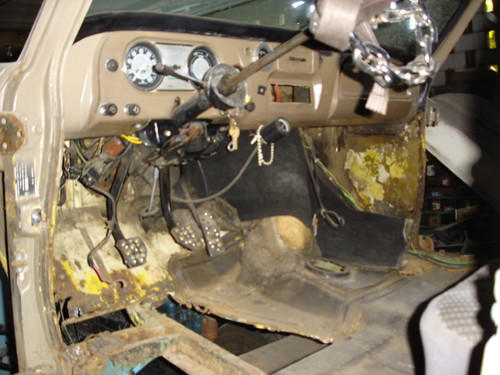

Os acessórios originais: ferrugem!
 Tamanho:  183.36 KB
 Visto:  88901
 Tamanho:  183.36 KB
 Visto:  88901
 Tamanho:  183.36 KB
 Visto:  88901
 Tamanho:  134.26 KB
 Visto:  88901
 Tamanho:  134.26 KB
 Visto:  88901
 Tamanho:  134.26 KB
 Visto:  88901
 Tamanho:  222.66 KB
 Visto:  88901
 Tamanho:  222.66 KB
 Visto:  88901
 Tamanho:  222.66 KB
 Visto:  88901
