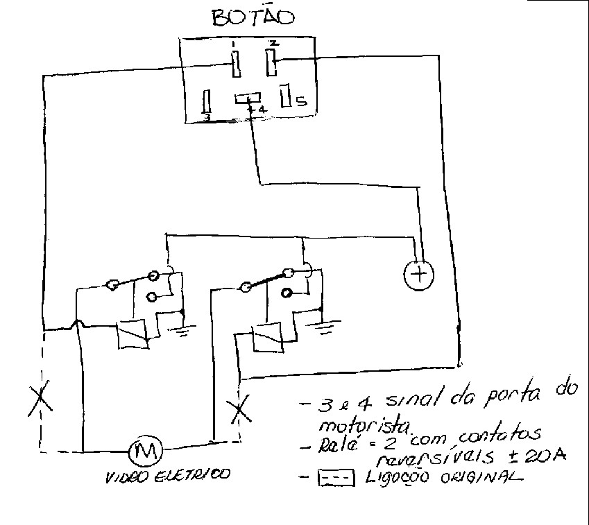

MensagemEnviada: Seg Jul 14, 2008 12:36 pm    Assunto: Responder com Citação
Relembrando um esquema que o Kiko fez em outro tópico
Que relês são esses?

Obrigado Kiko!
Só não entendi uma coisa:
Qual a necessidade de existir um reversor no relê? Qual seria a função?
MensagemEnviada: Qua Jul 16, 2008 5:58 am    Assunto: Responder com Citação
Olá Sekiya
O motor faz reversão para suber gira de um lado e para descer no outro sentido, por este motivo, as polaridades de alimentação invertem, terminal A e terminal B do motor eletrico na hora de subir A=+ e B=- e na hora de descer A=- e B=+, o rele deixa ambas - qd parado e qd vai ser acionado, manda + no polo. É a mesma função que tem no botão de acionamento. Em algum lugar postei esquema dos botões.

Melhora muito? Compensa?
MensagemEnviada: Sex Jul 18, 2008 6:27 am    Assunto: Responder com Citação
OLá Sekiya
Sim, pois a capacidade de contato é maior uns 20A, contra umas merrequinhas dos botões. E a alimentação é direta, é o mesmo q acontece com relé duplo de farois.
