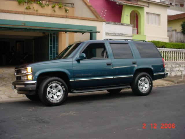

Olá a todos,
É com enorme satisfação que apresento, depois de 1 ano e 4 meses de procura, minha GRAND BLAZER.
- Motor MWM 4.2 Turbo Diesel;
- Verde Metálica;
- 173.000km originais e comprovadíssimos;
- Apenas 1 dono (conhecido e amigo da família!);
- ABS nas 4 rodas;
- Motor e tudo o mais 'original' (sem alterações).
Pelo pouco que andei nela (300km) até agora, não senti grande necessidade de venenos ou coisas do gênero, acredito que mais pra frente eu vá instalar apenas um Intercooler nela e fim.
É um maquinão - pra mim está ótimo como está. Fui até 185km/h, ainda com pedal para mais, e tirei o pé. Ela anda a 140 / 150 sem reclamar, pra mim está mais do que ótimo assim....
Ela está desde terça feira na "Primos", oficina autorizada MWM de SJC, fazendo uma revisão completa.
Estou trocando todos os óleos e filtros. Além de obviamente regular todo o motor, bomba, turbina - tudo certinho conforme o manual e as especificações de fábrica. Mandei arrancar o diferencial inteiro tb (aproveitando a revisão e estando em uma oficina pra lá de ótima) afim de avaliar o conjunto inteiro.
Mandei trocar os rolamentos dos dois semi-eixos e os dois rolamentos internos da Coroa e pinhão. Um desses rolamentos estava mordido e tinha muito pó de ferro no meio do óleo - na dúvida - rolamentos novos SEM DÓ!
Os freios estão OK, discos e pastilhas novas, lonas 3/4 de vida. Amortecedores e molas OK - com 15.000km (nota fiscal e garantia da troca). Embreagem trocada com 150.000km tb com nota e garantia.
Pneus traseiros muito gastos, pneus dianteiros 1/2 vida pra baixo (esses 4 pneus são Pirelli Scorpion A/T 265/75-R16), estepe original 1998 Firestone Steeltex 245/75-R16 com cabelinhos ainda....
Bem, abaixo algumas fotos dela e da 'arte' que ando aprontando.
Forte abraço a todos...
Mauricio
