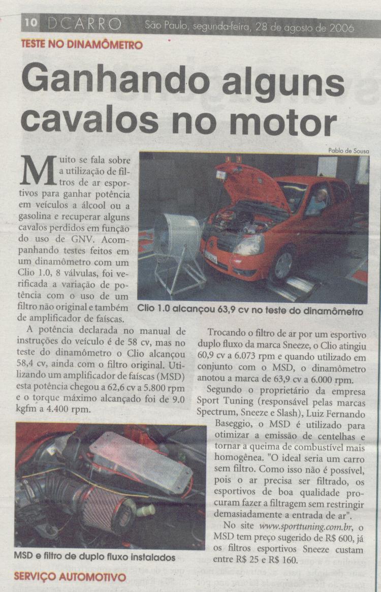

Pessoal vejam que reportagem interessante. Talvez então seja interessante colocar um filtro de ar pequeno e diminuir o prazo de troca do mesmo para não correr riscos. Eu tambem nunca ouvi falar nesse amplificador de faiscas.

É normal que se usar filtro esportivo, a potencia aumenta, é pra isto que existem filtros esportivos, se não usar nada aumenta mais ainda.
Agora vcs já viram algum carro de rally, de trilha usar este tipo de filtro??? Eles usam baita filtrão de caminhão pesados, Porque será???
