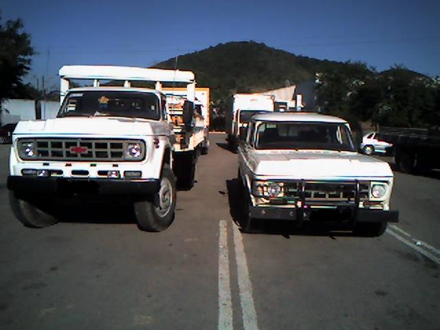

MensagemEnviada: Sex Jun 09, 2006 9:00 pm    Assunto: Re: 261 ou 250? que tal 292? Responder com Citação
Erik Oswaldo von Eye escreveu:
O Motor Brasil a alcool dos Caminhões A-60/65/70. Ele tem maior cilindrada, é 292, se não me engano (o que dá cerca de 4.800 cm3), tem boa potência e torque descomunal.
Este A60 encontrei hoje em São Gonçalo,RJ.
