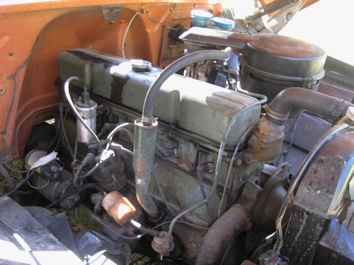

Ola Picapeiros, seguinte to na maior duvida sobre o motor da verinha, o carburador eu descobri aki no forum, achei q era solex mas desobri que é um dfv, o barato dele é que falta umas coisa nele e hoje quando fui regular a lenta e ainda caiu mais um ferrinho que ficava perto da base, maior loucura é que funciona assim mesmo.
O motor num teve jeito num sei qual é, 261? 4.3? 4.1? e na tampa ta escrito chevrolet ,estou postando uma foto dele e queria que alguem me dissesse o que é essa tromba entre a bonba de gasolina e o filtro de gasolina que tem uma manqueira indo ate o filtro de ar(que alias descobri que é banhado a oleo, maior meleca).
Quanto ao carburador queria saber o que é melhor, reparar com um kit ou comprar um novo?
Ansioso pelas respostas
Marco Aurelio

Marco, pelo que me lembro o seu motor é igual a da minha quando era gasolina e é o original da época.
Quanto a essa "tromba", um mecanico me falou uma vez que é um respiro do motor. Logo os mais entendidos te respondem com exatidão.
Não sei a que ponto voce quer deixar original o carro mas é possivel fazer uma boa brincadeira com esse motor que tem muita peça que pode ser cromada deixando o bichão reluzente. Outra coisa imprescindivel é colocar uma manta protetora na parede corta fogo, ou seja , a parte de lata que divide o compartimento do motor e cabine (logo atrás do motor) pois quando em funcionamento passa muito calor para a cabine Wink .

Pela foto, observo ser um legítimo Chevrolet 261 (4,3 l) embora pela foto não permitir observar mais detalhes.
Aquele tubo que você mencionou funciona como respiro tal qual o Adalberto se referiu. Ele recebe os gases provenientes do interior do motor (vapor do óleo lubrificante) e conduz ao carburador para queima para redução da poluição atmosférica.
Procure mudar a posição da Bobina de Ignição, do motor para a carroceria, próximo ao bujão de água do lavador do parabrisa, para um melhor arrefecimento dessa; evitar receber diretamente e por contato a caloria do motor.
Examine a condição do elemento filtrante do ar do motor. Isso é muitíssimo importante.
Abraços, ARISMAR (914).
