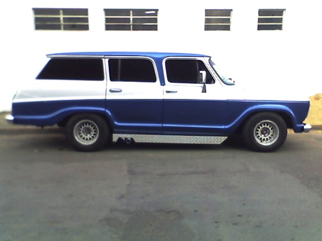

eu vou colocar esta relação na minha veraneio ela ta com motor Q20B perkins turbinado,5 marchas (1 pra tras ) queria saber se fica boa esta relação !!!!!! obrigado!!!!!!!!
esta é a veraneio

MensagemEnviada: Qui Fev 02, 2006 11:30 pm    Assunto: Responder com Citação
Eu acredito que a Veraneio andará um pouco mais que o original. Coisa pouca. Isso porque a potência não será suficiente o bastante para carregar o peso do veículo e a aerodinâmica precária vai influenciar muito.
Quanto a Veraneio está chegando no velocímetro?
