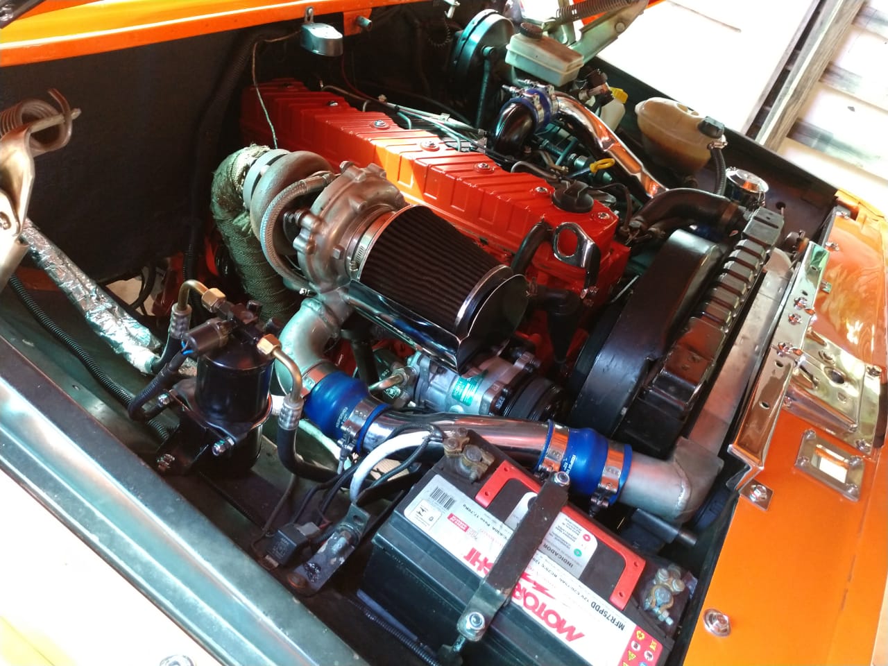

Aí o coração
 Tamanho:  178.59 KB
 Visto:  554
Mateus

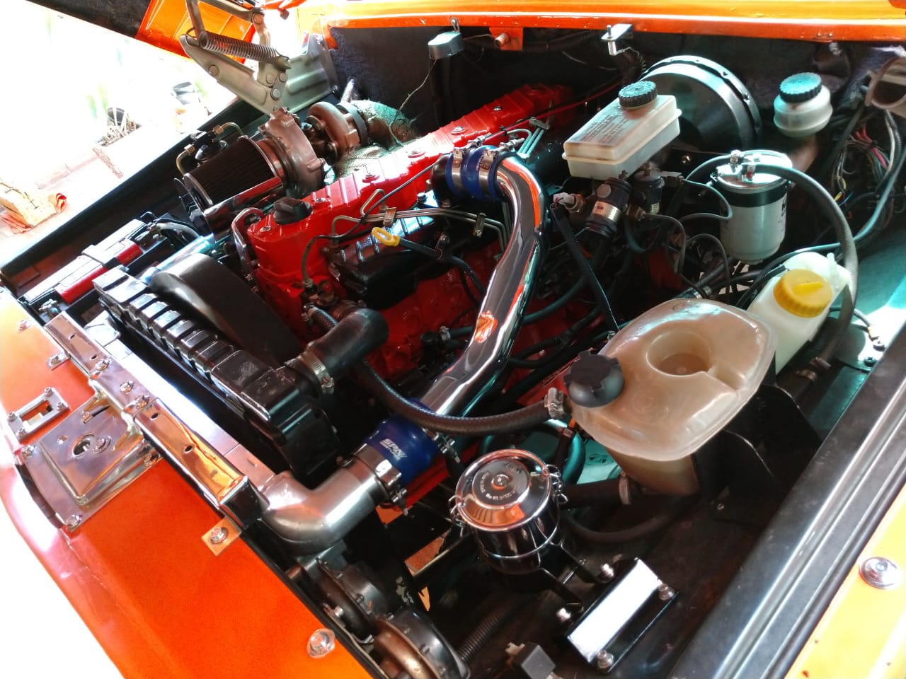

Agora tem A/C
 Tamanho:  179.64 KB
 Visto:  530
Mateus
MensagemEnviada: Ter Jun 26, 2018 6:54 pm    Assunto: Responder com Citação
Mensagens: 2669
cara,que trem doido heim;passa esse trem no dinamometro e fala pra nois!
