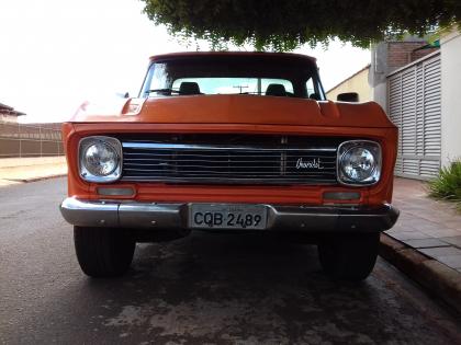

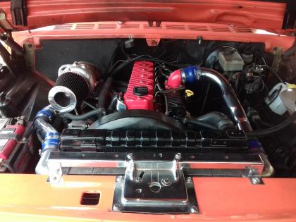

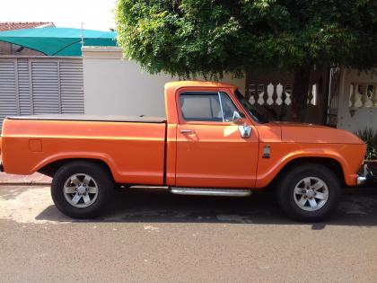

mateusict |
Enviada: Ter Dez 12, 2017 1:41 pm Assunto: |
Olha ela aí

deve ter virado o cão pra andar né?fala aí do desempenho.

Delegado ta andando bem legal, mais q a maioria das originais... na vdd ainda não encontramos as "andadeiras" p comparar
Salles, o Cursino trocou a turbina, coletor, tirou vazamento, fez o cabeçote e aí a parte de baixo jogou óleo no respiro kkkkk. Teve que tirar denovo e fazer inteiro, então aproveitamos p trocar o eixo tb, qdo vc a viu ela estava com o braseixo 3,15 original (longo demais)

vc usou esse motor na suspensao dianteira original ou trocou pela da silverado;ou ,o que teve que adaptar na suspensao da c10?
Voltar ao Topo |
mateusict |
Enviada: Ter Dez 12, 2017 10:04 pm Assunto: |
Da certo em qq uma das suspensões, se tiver q alterar eh soh o suporte

ideal pra mim é 3.55 Mateus, é longo, mais não a ponto de deixar o motor morto
ah Delegado, a mecanica vale uma grana rsrsrrs,, talvez mais que a camionete...
